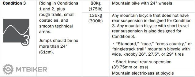

Chcel by som sa poradit, ktory z tychto HTciek je najlepsie-najhorsie. Mam 2m + dlhe nohy co vyrazne limituje moj vyber. Vazim cca 104kg a aj ked som spokojny so svojim momentalnym byciklom, v buducnosti chcem zacat jazdit aj viac v terene. Nic extremne - Karpatske cesticky atd., sem tam si preskocit nejaky ten spadnuty konar atd. Proste trochu si zablbnut na biku, byt v prirode ale vravim, nic extremne. Jedina znacka, ktoru som nasiel ze robi 23" ramy prakticky z kazdeho modelu je Cube preto aj 3 x Cube dole. CTM Rascal 4 ma zaujal vyzorom, je to len 22" ale pri kupe dlhsej sedlovky by som to asi zvladol. Moja najvacsia dilema je ci ist do karbonu+horsie osadenie alebo hlinik + lepsie osadenie. Mam rad ked je bike lahky a pevny (104kg) ale zas kvalitna vidlica je tiez priorita. V pripade, ze mate pre mna biky 23ky ramy v cene 1000-1500 eur rad si pozriem. Diky!

- ideálne v takých konfiguráciách, kde je aspoň RS Solo Air vidlica - ak teda tie Suntour vidlice na RB bikoch nemajú vzduchovú negatívnu pružinu.
- v prípade toho Duratec biku by som volil Deore výbavu, sú tam na výber aj iné kolesá ak by to rozpočet ešte dovoľoval. Treba pozrieť aj hmotnostné limity kolies, pri drsnejšom jazdení sa podľa mňa najskôr tam môže vyskytnúť problém.
56 cm dlhá sedlová rúrka nemusí ozaj stačiť, v kombinácii s dlhou sedlovkou a vyššou hmotnosťou jazdca by už rám trpel.

S tymto sa da 'pracovat'. Sedlovka, ktoru momentalne vozim ma 450mm a mam ju ponorenu v rame cca 200mm. To co stracam na sedlovej trubke viem poriesit vacsim vysunutim sedlovky.
Diky moc za radu, Commencal Meta HT AM sa prave stal favoritom.
