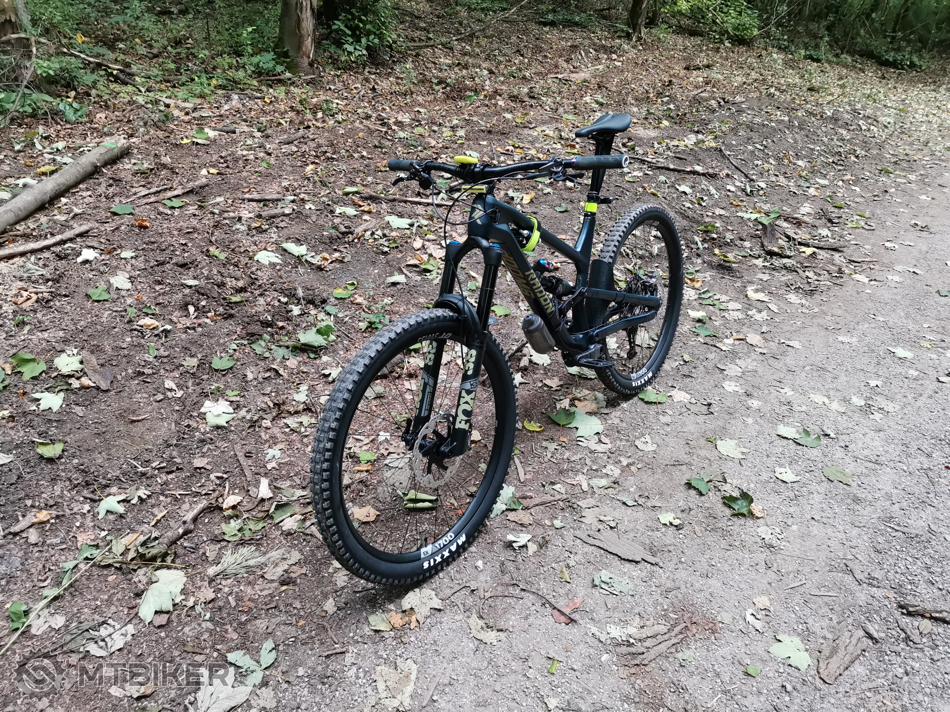

Idealne budem rad, ak by mal a napisal niekto skusenosti s modelom Swoop. Na nete sa da najst pomerne malo informacii a aj to vacsinou na nemeckych strankach, ktore mozno svoju domacu znacku beru trosku pozitivnejsie nez uplne nezavisli cudzokrajni recenzenti. Ale aj to co som nasiel po anglicky a po nemecky ma v kombinacii s pomerne lakavou cenou presvedcilo k objednaniu Swoopu 10.0. Nie je to uplne dokonaly bike po vsetkych strankach (to asi ziadny

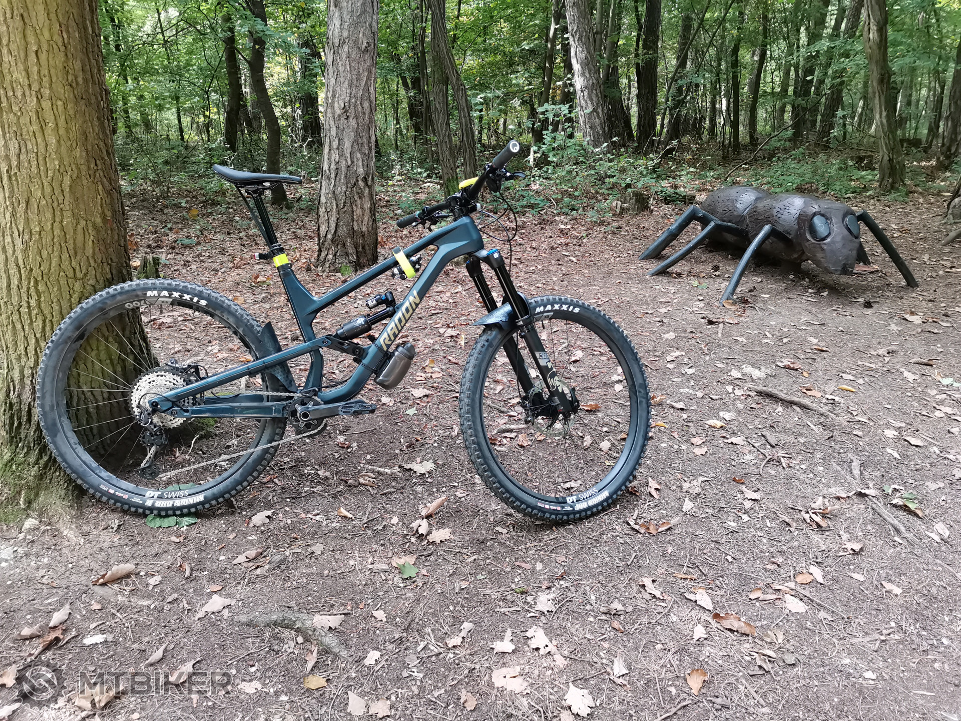

Takže bike prišiel v obrovskej krabici kompletne zložený, iba s povoleným predstavcom a riadidlami natočenými o 90°. Samotnú krabicu som ku vchodu a k výťahu musel šúchať jednou hranou po zemi, pretože bola tak veľká, že som nemal šancu ju nejako chytiť a niesť vzduchom. Pri výťahu som si uvedomil, že kvôli tej veľkosti nie je žiadna šanca aby prešla dverami výťahu. No keďže bývam vysoko, tak som zo zúfalstva aj tak márne chvíľu s krabicou zápasil dúfajúc, že aspoň dočasne obídem kód Matrixu a tú obludnú krabicu tam nejako vopchám. Samozrejme zbytočne. Aby som ale pred susedmi čakajúcimi na uvoľnenie cesty k výťahu vyzeral ešte viac ako tupý neandrtálec, tak som sa pokúsil krabicu ťahať po úzkom schodisku. Hneď pri prvej schodiskovej zákrute mi ale došlo, že by som musel byť Copperfield a tak som zase zošuchol bike dole a rozbalil ho vo vestibule.
Keď som ho potom dostal domov, ako prvé ma trochu sklamalo, že bowdeny pri riadidlách nie sú vôbec tak pekne upravené zmršťovacou bužírkou ako na väčšine oficiálnych fotkách a vo video recenziách. Celkovo to v tomto smere odflákli a lanko k prehadzovačke je dosť krátke a hadička zadnej brzdy zase zbytočne dlhá, takže ani po snahe o korekciu nie je šanca, aby mali tieto dve veci rovnakú dĺžku. Predná brzda a bowden sedlovky je na tom podobne, takže kokpit nie je nič pre detailistov. Trošku ma pobúrili aj viditeľné zvyšky rôznych druhov vazelíny na rôznych miestach. Ale vždy radšej nech ostanú zvyšky ako by tam nemala byť žiadna. Ďalšie malé negatívum bol odtrhnutý kúsok okraja jedného gripu, čo sa predpokladám stalo pri preprave, pretože to bol grip trčiaci dopredu a krabica tam bola porušená. V kombinácii s tými bowdenmi a vazelínou to už ale na mňa bolo príliš a aby som sa vyhol OCD záchvatu, tak som hneď objednával nové gripy. Veď čo by si o mne ľudia pomysleli keby videli taký ošarpaný okraj rukoväte?
Žiadne iné poškodenia som nenašiel, takže som v priebehu nasledujúcich troch dní, vždy keď som mal čas, pripravoval bicykel na prvú jazdu. Z tejto vety už možno tušíte, že nie som tak úplne normálny človek, ktorý behom pol hodinky vyberie bike z krabice, natočí riadidlá a ide ho vyskúšať. Ako prvé som namontoval Race Face Turbine riadidlá a predstavec, ktoré som predtým mal na predšlom bikeu (striasa ma pri pomyslení, že by som sa musel pozerať na ten pôvodný AEffect predstavcový odliatok, fuj...). Potom už nasledovali veci, ktoré asi pri novom bikeu robí každý:
- Hrubé fólie na spodnú a sedlovú trubku, tenšie na ostatné. Farba rámu je matná, fólie lesklé, vraždil by som kvôli tomu, ale zatiaľ sa učím s tým žiť, kým kúpim nejaké drahé matné fólie.
- Odstránenie konzervačnej lepkavej vazelíny z reťaze.
- Kontrola uťahovacieho momentu z výroby na všetkých podstatných skrutkách. Samozrejme momentovým kľúčom som doťahoval aj všetky ostatné pridané veci, nie som barbar...
- Ochrana kľúk zo starej duše a naspodu plastový chránič proti odretiu.
- Odmontovanie pôvodného plastového vodítka reťaze a nasadenie krajšieho aj s bash-guardom, ktorý som mal tiež z predošlého bikeu.
- Nasadenie pedálov, ktoré som aj kompletne vyčistil a premazal (aj keď ani nebolo treba...).
- Nastavenie sedla.
- Podrobné štúdium návodu k vidlici a tlmiču a zdravá hodinka strávená nastavovaním.
- Výmena platničiek za metalické, ktoré som tiež už mal a nastavovanie strmeňov, aby kotúče nešúchali. Nastavenie strmeňov sa mi podarilo perfektne na prvý šup ako vždy (said no one ever).
- Pre istotu aj malé odvzdušnenie bŕzd.
- Nastavenie tlaku pneu. Toto bolo jednoduché, keďže som staromódny zástanca duší, ale chápem aj perverznú radosť bezdušiarov z toho sajrajtu, čo majú v kolesách.
- Nakoniec namontovanie doplnkov ako fľaša, cyklo PC, svetlá (aj keď nechodím veľmi po ceste, tak bike rád využívam ako zámienku na trochu nepríjemného blikania ľuďom do očí), atď.
Pri vymontovaní zadného kolesa som mimochodom zistil, že ako aj viacero iných výrobcov aj v Radone na utiahnutie zadnej osi kolesa zavolajú vždy miestneho kulturistu a do ruky mu dajú 25 kilový pneumatický rázový uťahovák používaný na montáž tankových podvozkov. Tá oska má byť utiahnutá na 12 Nm, ale pri kŕčovitej demontáži za zvukov trhajúceho sa kovu vychádzajúceho zo závitu, by som usudzoval, že bola zatiahnutá na minimálne trojnásobok. Závit aj samozrejme bol trochu poškodený, ale nie veľmi a tak som to tiež nakoniec rozdýchal.
Na záver pre istotu napíšem, že napriek môjmu občasnému drobnému preháňaniu, žiadne z negatív, ktoré som vymenoval nie sú vôbec vážne a celkový dojem je na jednotku. Radon bicykle sú aspoň čo sa týka viditeľnej kvality spracovania a montáže na vysokej úrovni a reálne prakticky nemám čo vytknúť a to som fakt detailista. Naozaj žiadne nedostatky laku, žiadne škrabance na skrutkách alebo iných častiach, žiadne suché spoje tam, kde má byť vazelína, všetky dôležité skrutky dotiahnuté minimálne na predpísaný moment. Páči sa mi aj použitie skrutiek s uvedeným správnym momentom na hlavičke všade na zadnej stavbe. Prehadzovačka tiež nastavená správne, brzda šúchala len predná a aj to veľmi jemne, ale chcel som strmene vycentrovať úplne na 100%, preto som sa s nimi hral viac, nie preto, že by to bolo vyslovene nutné. Čiže dojem zatiaľ veľmi dobrý. A čoskoro napíšem aj dojmy z jazdy, keďže rád sám pred sebou predstieram, že tieto moje literárne výplody všetkých strašne zaujímajú
A aj som skôr ten typ, čo viac bike obzerá, čistí, postupom času montuje nové komponenty kvôli miernej zmene funkčnosti alebo farebnému zladeniu a robí preventívny servis vecí, ktoré ju nepotrebujú. A to ani nehovorím o hodinách strávených na nete, ktoré s tým súvisia. A samozrejme ma baví aj jazdiť, len to pre mňa je iba takých 50% potešenia z bikeu.

Nakoniec to zabralo "iba" zhruba styri dni. V podstate od utorka obeda do piatka poobede som kazdy den stravil nejaky cas skumanim urcitej casti bicykla, ci ma vplyv na to pukanie alebo nie. Rozobral som postupne skoro cely bike, lebo ako je u tychto veci bezne, bolo skoro nemozne lokalizovat odkial presne to pukanie vychadza a vela som aj na nete nasiel pribehov o pukajucom hlavovom zlozeni, ktore sa ozyvalo pri pedalovani alebo dokonca o voli v predstavci a podobne, takze som isiel na to dost metodicky a aj preto to dlho trvalo. Zaroven som hlavne niekedy uz po pol hodinke mal chut nieco rozmlatit a nechat to vsetko tak a jednoducho nechodit uz nikdy na bikeu
Samozrejme neskor uz ani premazavanie drvivej vacsiny veci nemalo ziadny efekt, co v kombinacii s mojou netrpezlivostou a vybusnostou pri takychto veciach viedlo k roznym inovativnym slovnym komentarom, ktore som mal priamo pri otvorenom okne a iba dufam, ze susedia casto pofajcievajuci na balkonoch naokolo nepoculi toho az tak vela...
Kazdopadne som nakoniec mal stastie a neskoncil som na psychiatrii vrieskajuc na personal konspiracne teorie o nemeckej psychologickej tretej svetovej a ich invazii vrzgajucich ramov, pretoze nakoniec to prestalo po rozmontovani poslednych dvoch skrutiek zadnej stavby hned pri zadnej osi a zaroven opakovanom vymontovani patky, vycisteni tychto veci (aj ked nebolo velmi co cistit) a naneseni pomerne stedrej davky vazeliny. Neviem presne v ktorej casti bol problem, ale po tomto kroku to pukanie prestalo. Celkovo som bol prekvapeny, ze vsetky skrutky a celkovo spoje v zadnej stavbe boli kompletne suche. Samotne loziska samozrejme pod tesneniami vazelinu mali, ale inak bolo vsetko uplne bez akejkolvek vazeliny. Rovnako aj patka bola pri prvom rozmontovani komplet sucha, preto som aj prvykrat medzi nu a ram ani nedaval vela vazeliny, skor som iba spoj vycistil alkoholom, ale druhykrat som uz dal viditelny vazelinovy film na vsetky dotykove plochy medzi patkou a ramom. Na skrutky zadnej stavby som tiez dal pomerne stedru davku vazeliny a mierny film aj na stycne plochy v klboch. Celoodpruzeny bike som doteraz takto nerozoberal, takze si nie som isty, ci je bezne, ze byvaju tie capy uplne suche a je dost mozne, ze nanesenim vazeliny na skrutky a ich zavity som iba problem docasne zamaskoval, ale aspon uz viem zhruba odkial zvuk isiel a ak to postupne neprejde v nieco horsie, tak mi je jedno, ze tam musi byt trocha vazeliny, aby to nepukalo.
Mimochodom zatial sa uz neozvalo absolutne nic ani po skusobnej jazde, kde som uz aj vyskusal par malych 30-50 cm skokov na najdenej schovanej trailovej trati v blizkom lese. Ako zaciatocnik v tychto veciach som mal samozrejme smrt v ociach pred kazdou malou rampou, ale tlmenie je super a ked som zrovna nepadal prilis prudko na predne koleso kvoli malej rychlosti, resp. nespravnej technike, tak som dopady ani necitil. A tak som tomu mojmu Swoopu odpustil.
