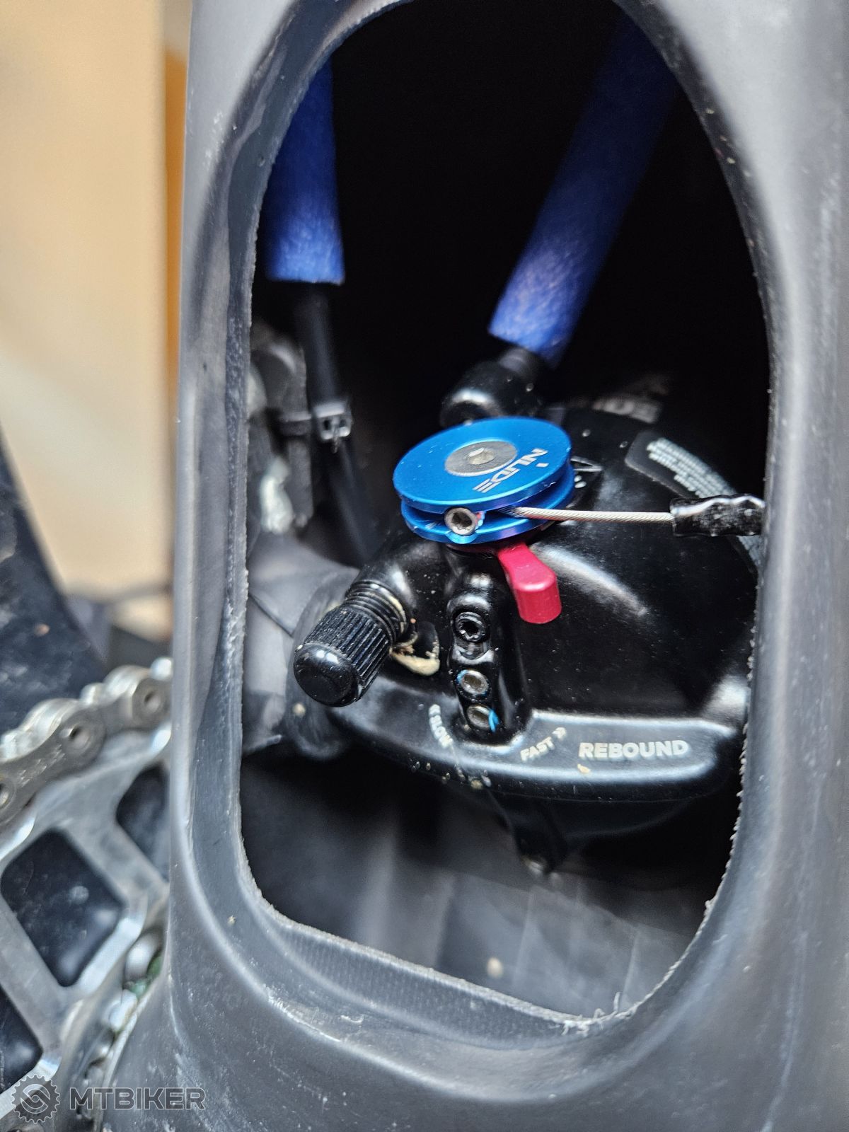

Caute. Mam otazku na majitelov novych Spark-ov... Po uplnom zamknuti vidlice a tlmica mi tlmic aj tak prepruzuje, vidlica je tvrda... Mate to tak aj vy? Na predoslom biku som pri uplnom zamknuti mal tlmic tvrdy no u noveho Spark-u to tak nieje... Vidlica / tlmic Fox Factory 3pos. Dik
Super dakujem?. Veru po dostelovani/natiahnuti lanka na packe je tlmic/bike tvrdy ako kamen. Na fotkach je vidiet ako mi lanko utahovalo predtym a teraz... Povodne mi to pri full uzamknuti zrejme preplo len na preslap a nie full lock... Este raz VELKE DAKUJEM?
