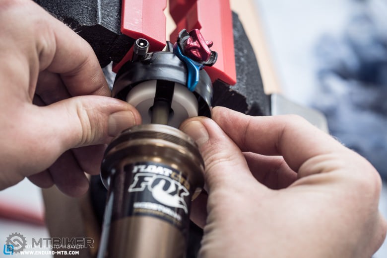

ten tlmič ako popisuješ sa správa príliš progresívne,je to pravdepodobne návrhom prepákovania zadnej stavby,s tým sa robiť nedá nič,ale možno sa dá tá progresivita znížiť-treba otvoriť tlmič a pozrieť,či vo vzduchovej komore nie je vložka (ako na tejto fotke)-ak tam je,treba ju vybrať,pruženie bude menej progresívne
