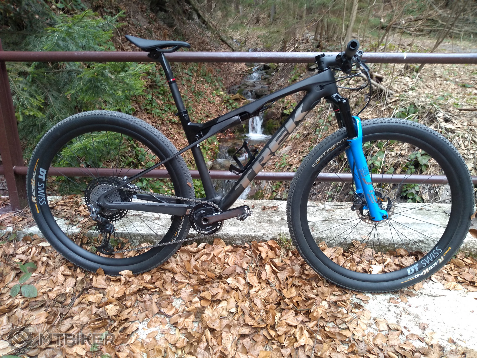

Prosím o skúsenosti a názory na "novinku" bicykla značky Trek, model Supercaliber 9.8 s teleskopickou sedlovkou.
https://trekbikes.sk/bicykle-horske29-celoodpruzene/5183-22156-trek-supercaliber-98-xt-p1-2021-gloss-radioactive-red-matte-black.html#/34-velkost_ramu-s
Konkrétne ma zaujíma či je to vhodný bicykel na XC MTB maratóny na Slovensku pre mňa 100kg jazdca, či 60mm zadný zdvih bude dostatočným. Uvažujem nad ním na závodné jazdenie MTB maratónov. Taktiež ma zaujímajú názory a rozdiely na porovnanie bicykla Specialized Epic Expert 2021.
Ďakujem za všetky odpovede.
