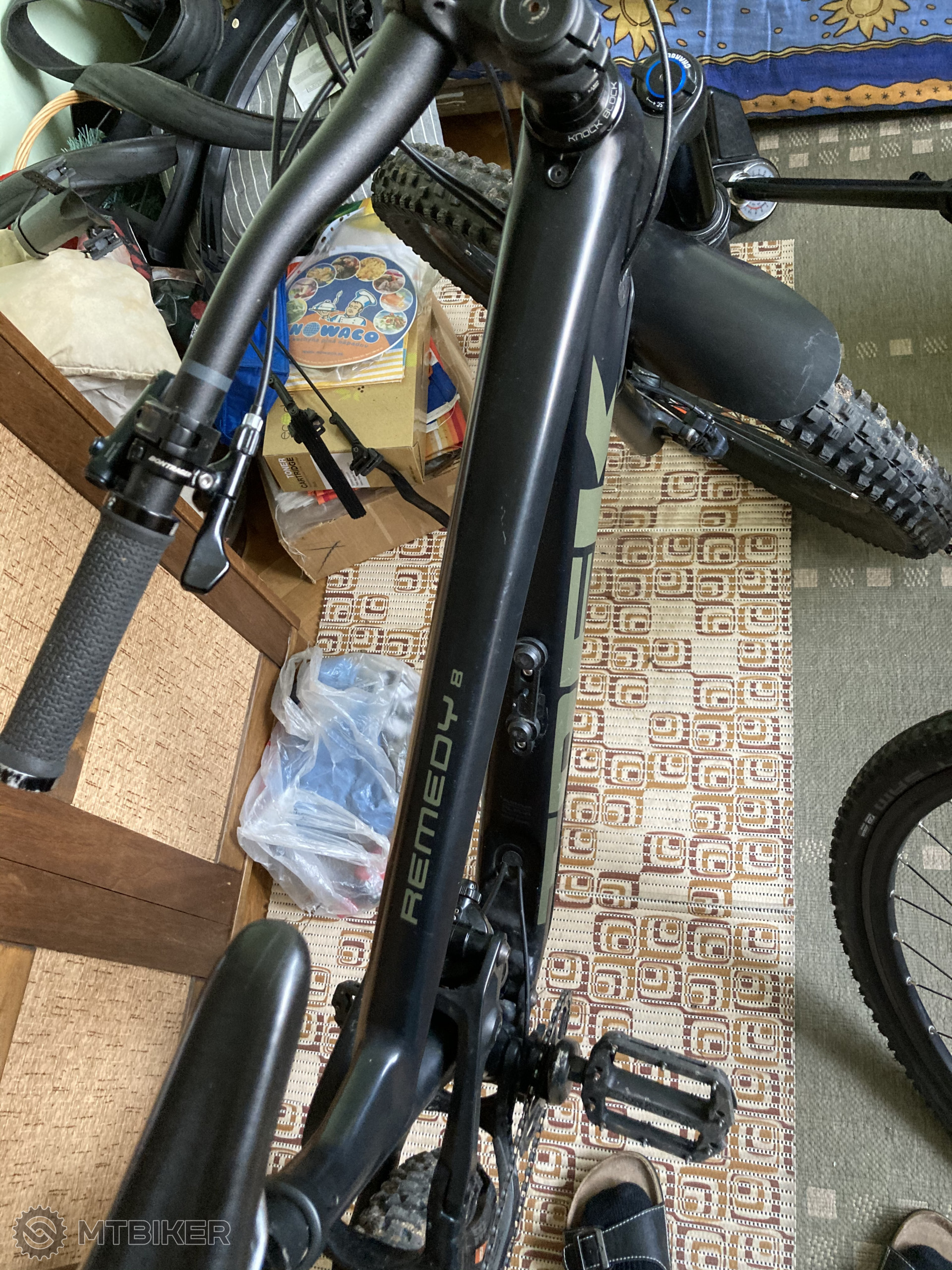

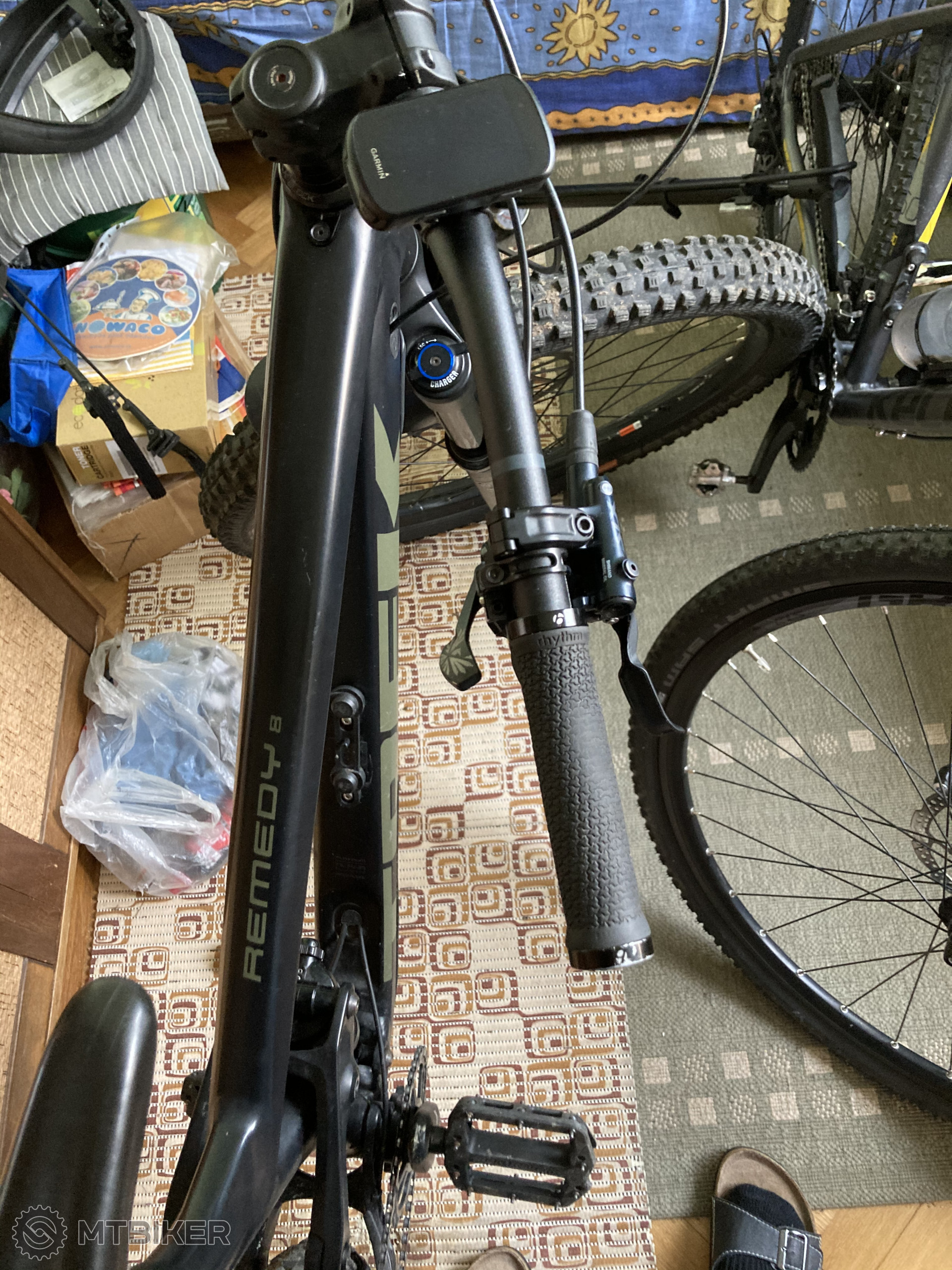

Presne tak, je to kvôli pretočeniu riaditok . Ja to mám na remedy 7 a vôbec mi to nevadí ale je pravda, že som sa ešte nesnažil otáčať na 5 centovke
trek to oznacuje ako knock block,zarazka v hlavovom zlozeni
