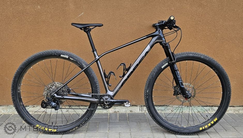

Caute. Nastal cas na novy bike. Rozhodujem sa medzi Orbea Alma M30 (2024) velkost M a Scott Scale 910 AXS velkost S (2022). Aktualne som jazdil na Orbea Alma (nie je moj), rocnik 2022. Posed nastaveny ako na foto. Je to velkost M. Citim sa na nom ok, keby je to S-ko myslim zeby mi to bolo kratke podla tabuliek. Viem, ze mozem dat dlhsi predstavec, ale bojim sa zeby som bol az moc nad prednym kolesom. Scott S je sice kratsi, ale nie az tak ako Sko Alma. Mam zial kratke nohy, sedlovka by mohla ist o kusok vyssie kebyze menim kluky 175 za 170. Myslite ze je to ok? Na Scotte som sedel v predajni, tam jedina nevyhoda za mna je ten hlavovy uhol, 69,5 mi pride uz dost. Moja vyska cca 166 cm. Co sa tyka stylu jazdy tak povacsine brazdim lesne cesty / zvaznice a chodnicky / hreben Povazskeho Inovca.
Porovnanie Alma vs Scale som si pozeral na stranke 99spokes.com. Inak divne, ze napr standover uvadzaju, ze Scale vo velkosti S ma vacsiu ako Alma vo velkosti M, co je hlupost, lebo realne mam oba vyskusane.
Podľa foto to máš za mňa ok, S mi príde malé. 69,5 je v čom moc? Teraz sa jazdí XC aspoň 67* 68 už staršia geo a niekto ma dokonca 66,5 a je to v pohode.
To Mko mi velmi nesedi. Fotka vyzera dobre, ale mas tu vysku nastavenu spravne? Vascina ludi ma sedlo vyssie ako je optimum. Navyse si na zaciatku ich rozsahu ktory je urceny pre ludi s priemernym pomerom vyska/dlzka nohy.
V kazdom pripade by som nerozmyslal o 170mm klukach ale o 160, pripadne 165mm ak chces zostat pri Shimane.
Za mňa v pohode , čo potrebuješ sedlo do neba? Nevidím koľko má podložiek, vybrať ak sa dá a negatívny predstavec. Nie každý potrebuje chce drop medzi sedlom a riaditkami. Nehovoriac, S mávajú tuším 27,5 a od M ka 29 väčšina značiek to tak má. Aj to by som bral do úvahy.
