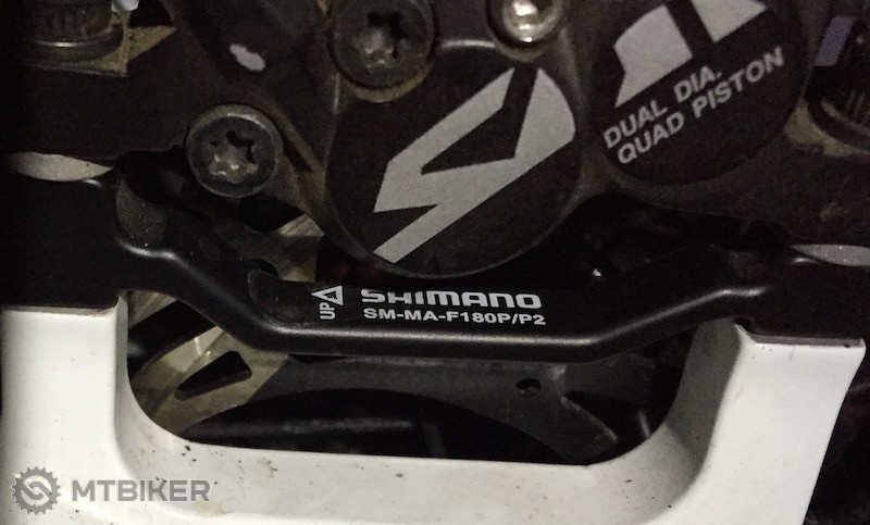

Montáž prebehla v poriadku, jediná vec, ktorá ma zaskočila a na ktorú som nemyslel je adaptér na brzdu. Mám Sainty 203mm Avidy kotúče a úchyt na vidlici nie je 160mm (ako tradične), ale 180mm, takže treba iný adaptér. Testoval som zadný adaptér, čo mám na zadnom úchyte brzdy, ktorý vyzerá, že by aj pasoval. Máte skúsenosti s týmito novými vidlicami čo majú 180mm úchyty?

- je potrebný 23mm adaptér (t.j. všetky adaptéry ktoré zvyšujú vzdialenosť o 23mm)
Ja som našiel na shope mtbikera Hope (http://www.mtbiker.sk/shop/komponenty/brzdy/diely-a-adaptery/hope-adapter-pm-na-pm-183mm-predny-cierny.html), ktorý nestojí 6eur ako bežné, stojí 3x viac
Vraj je na svete už aj adaptér od FOXu a Shimana, čiže treba len hladať.
Napr. tu: http://www.chainreactioncycles.com/sk/en/shimano-mount-adaptor-front-post-to-post/rp-prod13747
http://www.bike-discount.de/en/buy/shimano-adaptor-sm-ma-f203p-p-front-203mm-postmount-26819
Shimano SM-MA-F203P/P
EDIT: uz som klikol na link a zistil som, ze to je to iste, iba s rozdielom ceny viac ako 50%
"Shimano makes 2 adapters for 203mm rotors on 180mm post mounts.
Standard version: SM-MA-F203P/PM
XTR version: SM-MA90-F203P/PM"

Ako som už hore písal, mám ten 180tkový doma, a nepasuje presne
