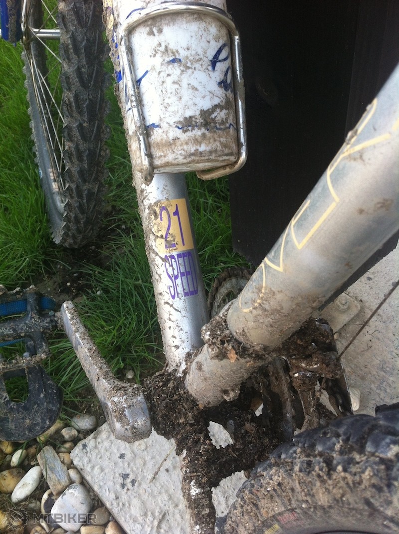

Práveže ako oldskúl som sa iba zriedka nechal odradiť počasím, zostalo mi to dodnes a aj mi bolo nedávno divné, že všetci jazdia po asfaltkách, ale na lesných cestách nebolo ani nohy, až potom v lese som pochopil. Teda blatu sa nevyhýbam...
Ale skúsenosť mám takú, že bowdeny a lanká vydržali dlhé roky a hlavný dôvod zmeny bol, že rozstrapkaný koniec mi už odpadával spod upínacieho šróbu a už sa s tým nedalo manipulovať. A dobre, ten bicykel prevažne stál v garáži možno 14 rokov, ale predtým dostával do tela poriadne.
