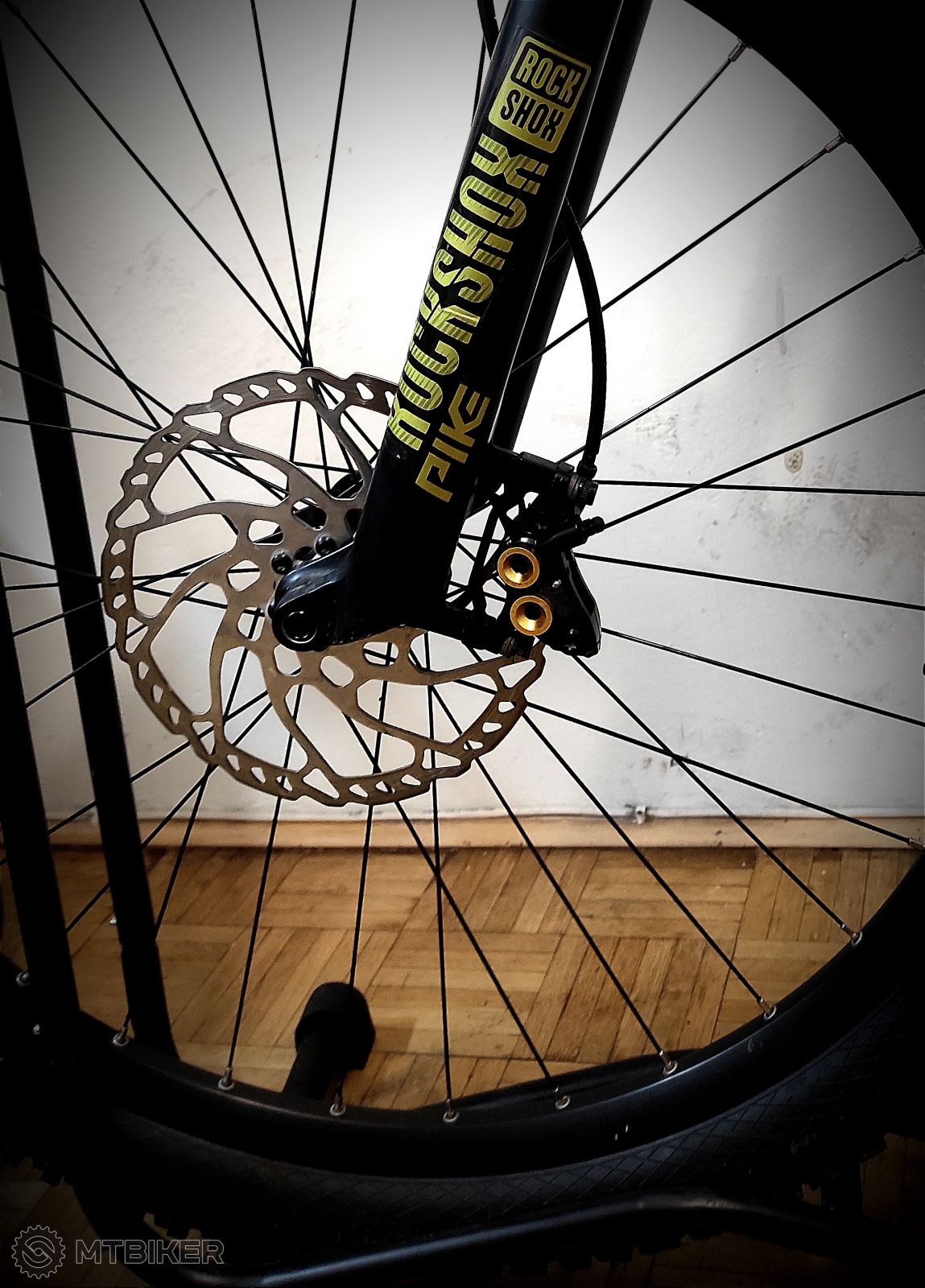

Ma tu niekto skusenosti s kompinaciou kotuca Galfer Shark a metalickymi platnickami? Mam uplne nove kotuce a nove platnicky a neskutocne to piska, vrzga, kvili a brzdna sila tiez nic moc.
Nahodil som nas5 kotuce Wave a je to uplne ina brzda, ticho a neskutocna brzdna sila hned po zatlaceni paky.
Mam pocit ze metalicke platnicky v kombinacii kotuca s vela malymi dierkami nejde do kopy. Rovnako aj horeuvedene kotuce Intend, ale tam to vyrobca aj pise v popise.

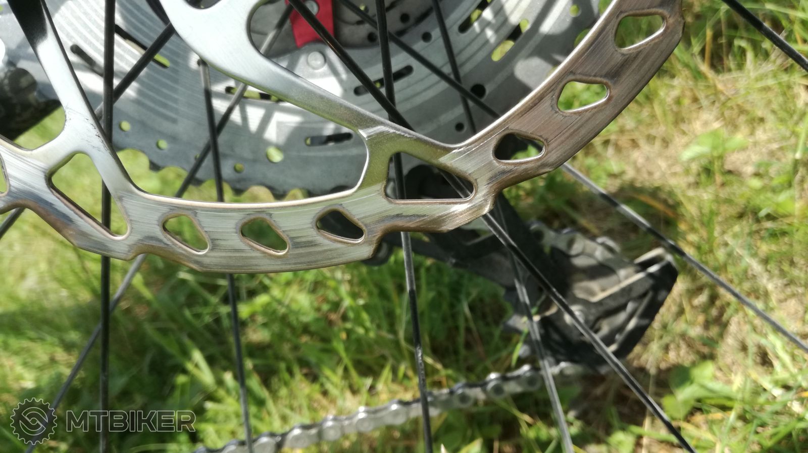

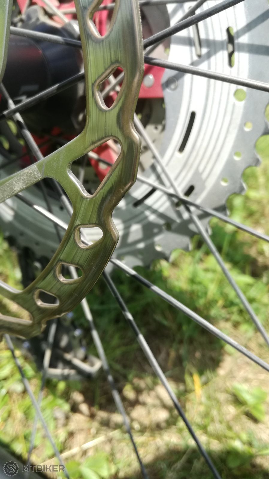

Je toto u Sm-rt66 normalne, ci je ten kotuc fejk?
Je to technológiou výroby. Vystrihnuté a žiadne ďalšie opracovanie...
Mam este zjazdene rt64, Malaysia, ostre hrany a rt67, Japan, ostre hrany.
Toto pojazdim a uvidim, ako sa bude "brusit" dalej.
Co sa tyka brzdenia, tak su kusave, nieze by to nebrzdilo.
Este dodam, ze kotuc ma taky medeny nadych. Resp. to, co sa skryva pod zbrusenou striebornou vrstvou.
