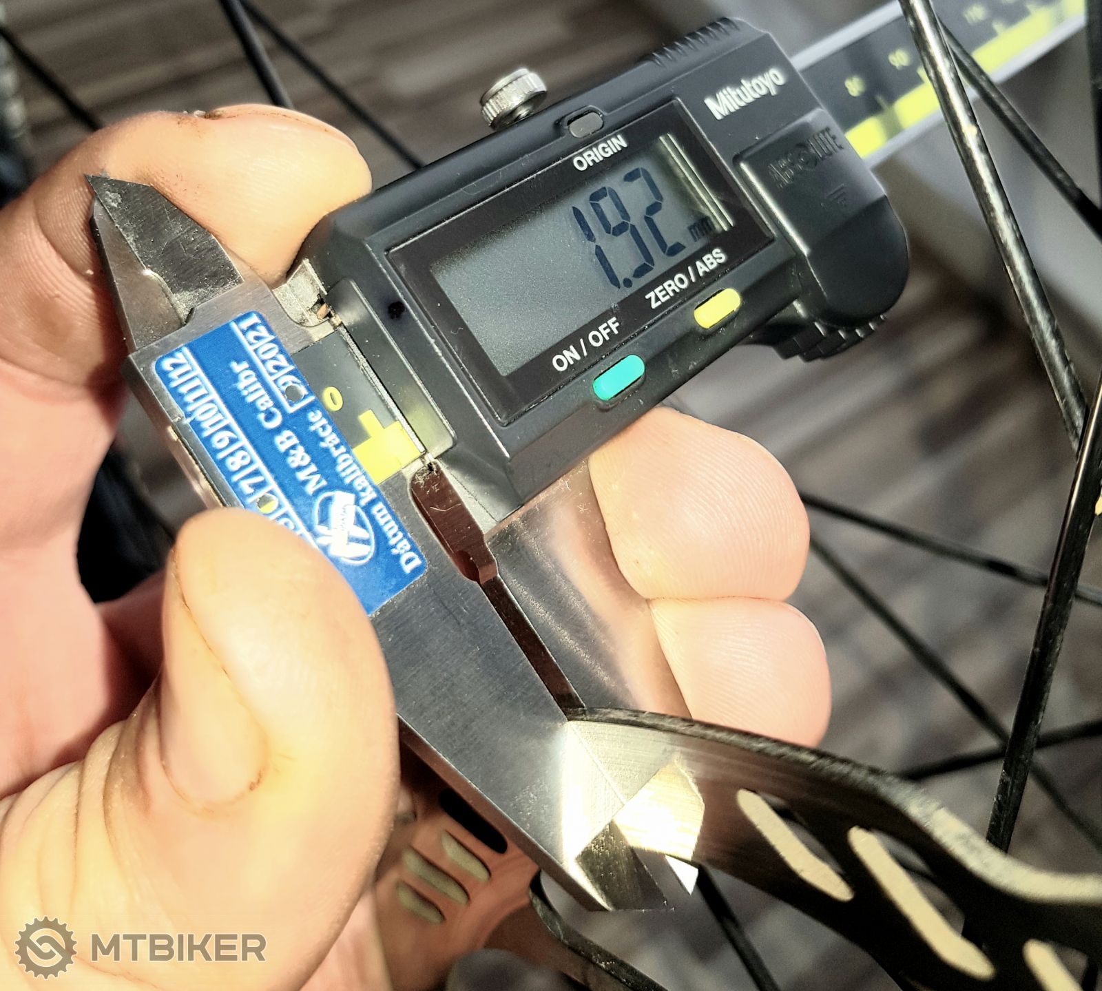

Ani na chvíľu som nezapochyboval že tie Brakestuff budú dobré kotúče (za tú cenu nemôžu byť priemerné), ale stále je to pre mňa cena neobhájiteľná nejakými dierkami v kotúči alebo hrubším materiálom o nejakú desatinku mm. Ešte som sa nedostal do situácie kde by ma sklamali Magury Storm HC (priemer 203mm, 2mm hrúbka) s MT7 strmeňmi a to stoja 20%(!) ceny Brakestuff v rovnakom priemere. Prekoná 1ks Brakestuff životnosť 5ks Stormov? Ak hej, beriem všetko späť
Na tých kotúčoch si už ani nepamätám koľkú sadu platničiek deriem a stále sú na 1,9mm.
Ale ak to pre niekoho význam má, úplne to rešpektujem, aspoň vidíme niečo iného okrem Shimana, Magury, Sramu

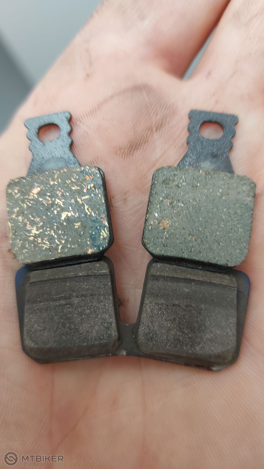

Fotku som sem hodil iba orientačnú kvôli porovnaniu Stormov po x-pároch platní ku spomínaným Brakestuffom.
Zobral som tuna zelene, ebikove, a brzdia dost dobre... Prekvapili ma s pritomnostou asi medennych piliniek... Zas na druhu stranu ked sa uz dost zahriali, tak brzdili slabsie, co sa mi pri performance a bbb zmesi nestalo...
