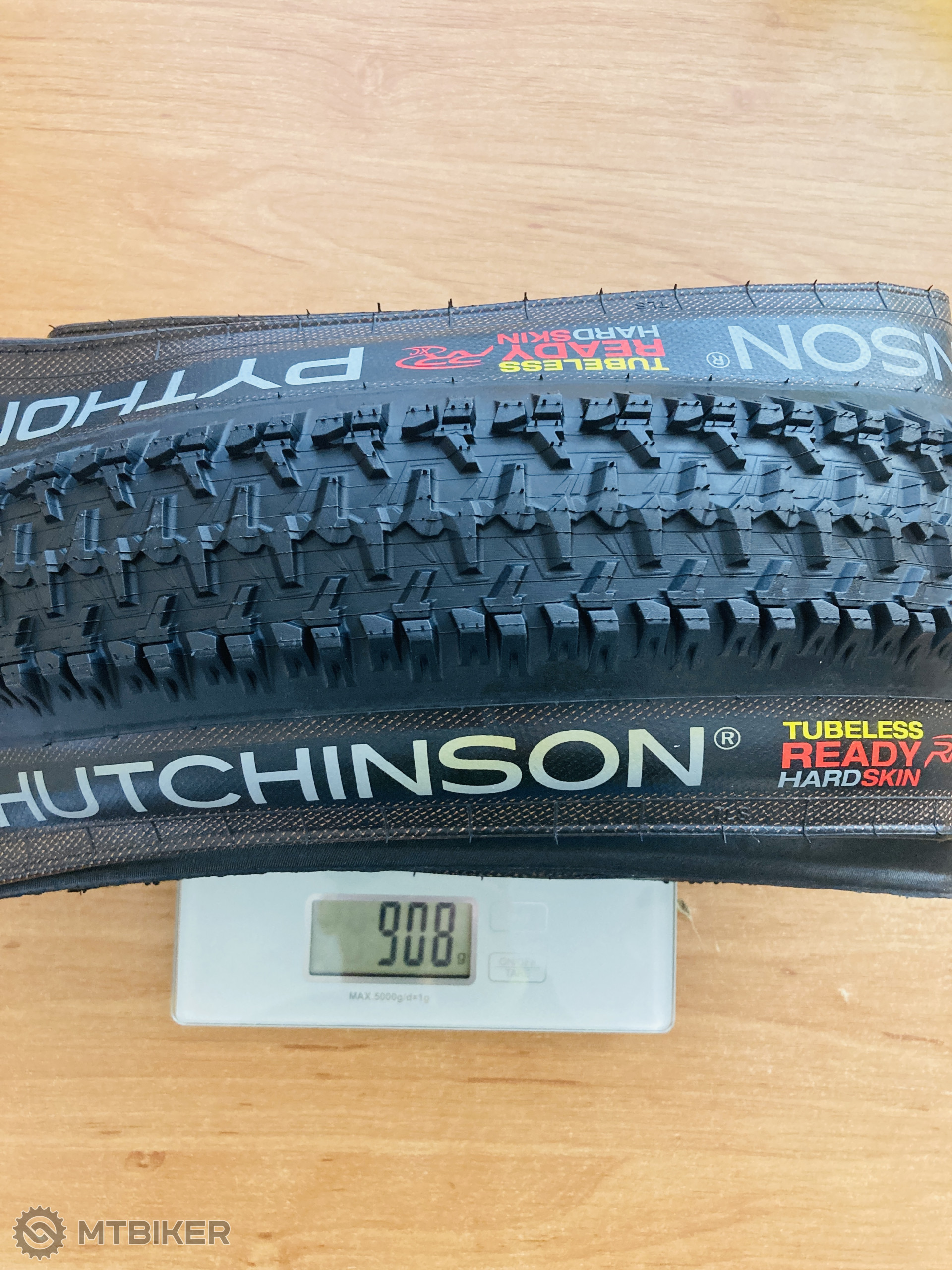

Tak som sa ulakomil na cenu z Decathlonu na zimné jazdenie a dostal som za svoje peniaze fakt kus gumy 😅. Ale napriek hmotnosti sú naozaj rýchle. Hutchinson Python2 Hardskin 29x2,25.

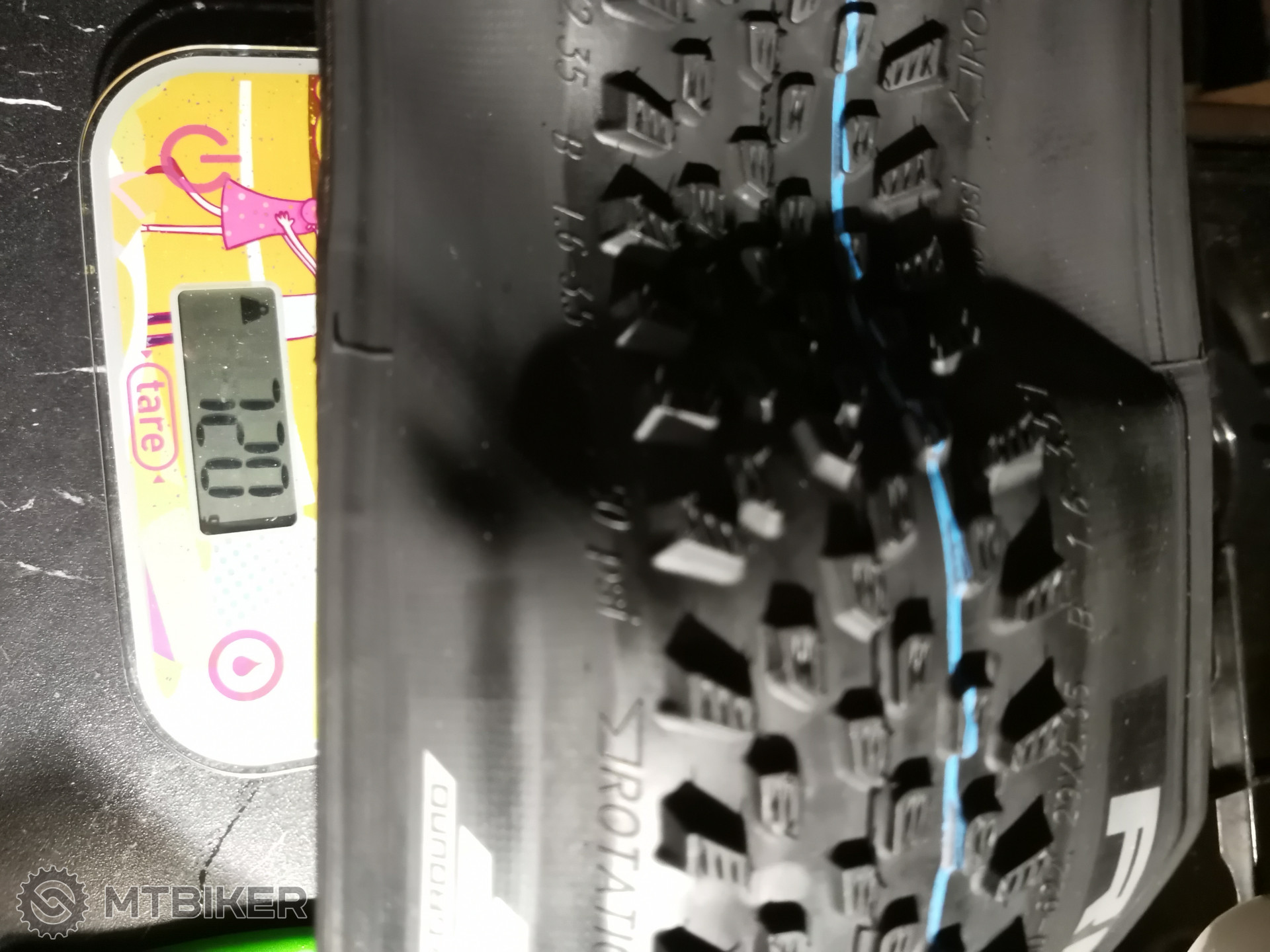

Dotaz na ty co vyzkoušeli nové Specialized pláště na 29.
Jedná se mi o Fast Trak GRID T7 v 2,35
Sehnal sem je za 30€ tak sem si řekl proč ne vyzkouším, dnes by mi je měli posílat z Německa tak snad do výjezdu dojdou.
Dále bych chtěl dokoupit:
Ground Control GRID T7 v 2,35 tady trochu váhám zda jen jeden na předek nebo oba - ty nové FT by měli bejt v blátě schopnější.
Renegade Control v 2,35 - tady váhám zda T5 nebo T7 či jejich kombinaci předpokládám využití hlavně na asfaltky a štěrk.
Tak ty by mě zajímaly v případě že ty GRID budou moc velké kotvy. Ale zas Renegade by měl být schopnější jak ten starý tak si říkám mohlo by se to pekne doplňovat.

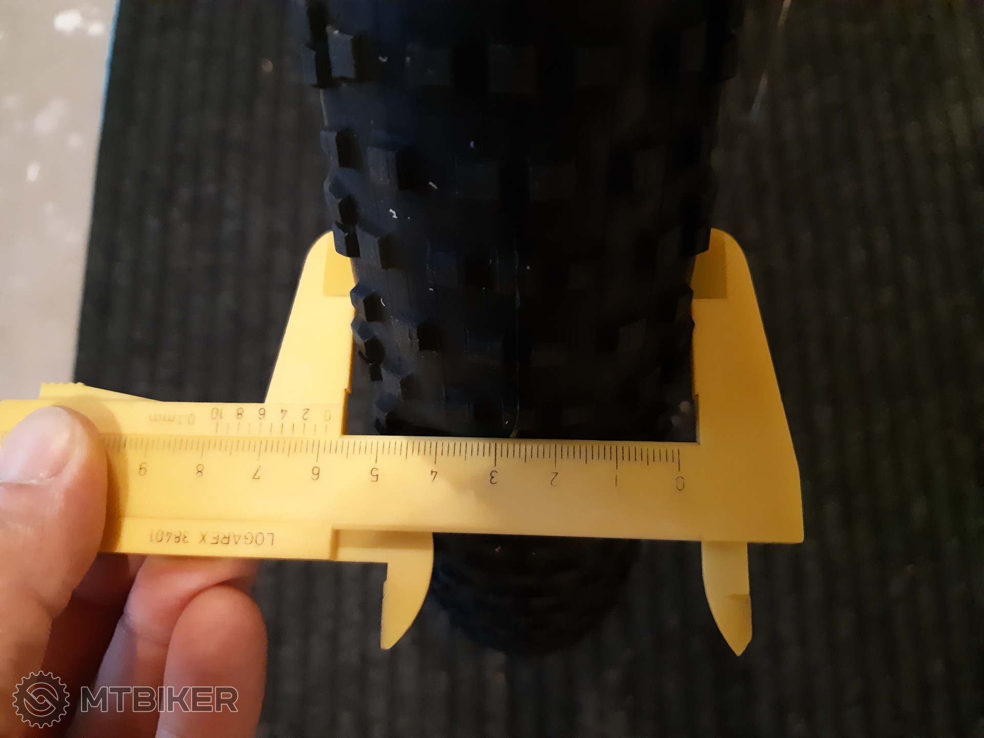

Tufo R14 TR 29x2.25 - 637g - 60.5mm (rafik 25 internal, 1.5bar)
