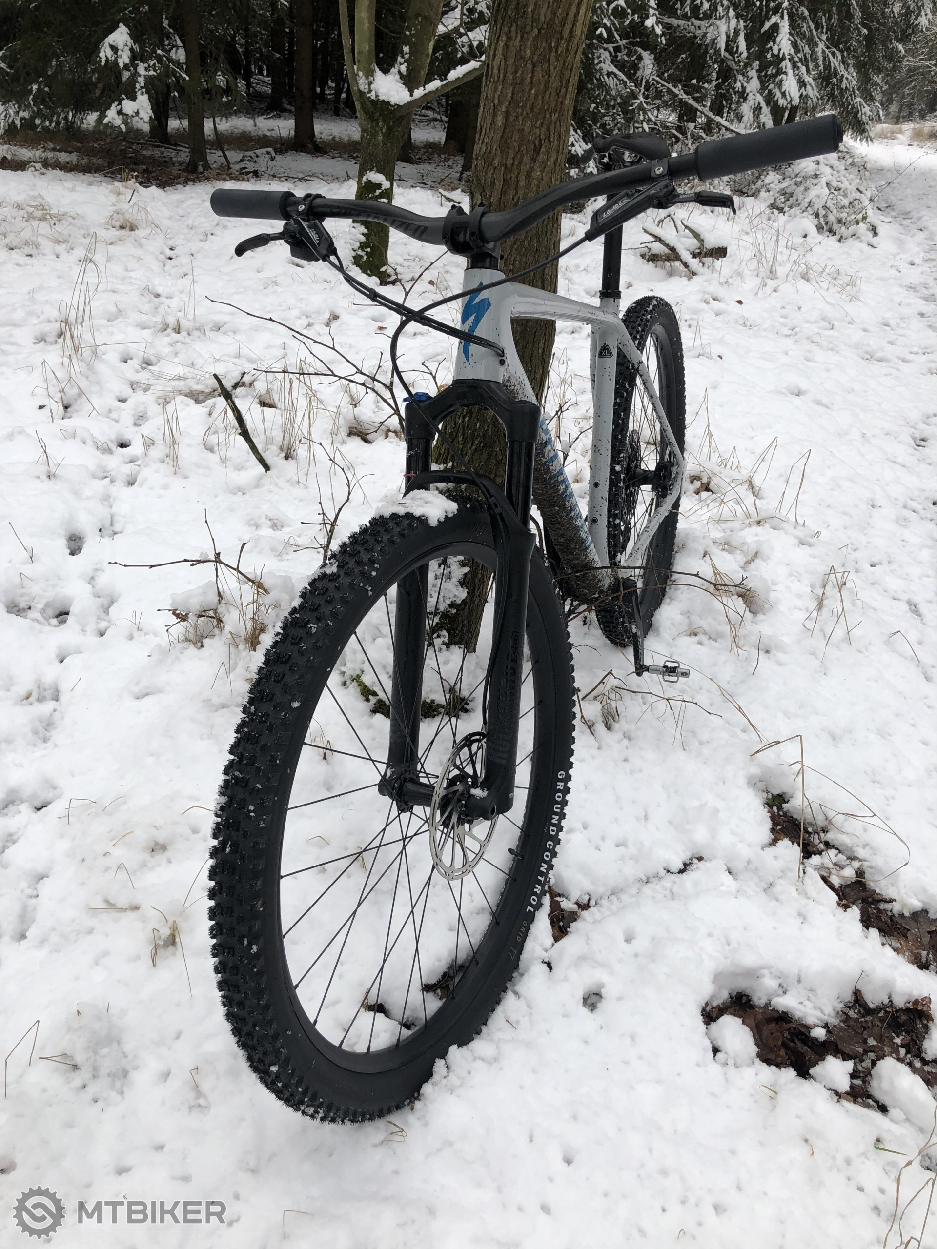

Včera nahozeny Ground Control GRID T7 2,35 s latexovou duší místo bezdušáků.
Nastavil jsem pro začátek tlak 20PSI a plášť pěkně držel neměl ani náznak toho, že by se chtěl žvejkat. Příště testnu 15PSI.
Skvěle drží na ledu až sem čuměl, že dávno neležím. V bahně a sněhu pěkně drží stopu a mají fajn záběr.
Dá se s nimi vcelku pěkně na asfaltu, žádné výrazné zpomalení jen rozjezd není tak rychlý jako na Fast Trak ale to je klasika, nejsou hlučné a ta měkká směs dává pocit pohodlíčka.
Velká spokojenost na sníh a bláto.

Ta T7 od Spešlu mě teď potěšila na ledu to drželo opravdu pěkně.
Na bezdusich s Fast Trak jsem měl 1,2 a 1,4 bar a už mi to zlobilo, s Ground Control v GRID s latex duší jsem na první jízdu zvolil tento tlak a úplně v pohodě, takže další jízda byla na 1,0 a přilnavost ještě lepší na ledě a plast stále držel.

Tohle mě proste potěšilo na ledě mi pláště vždy hrozně ujížděli s těmito se dalo jet bez větších problémů.
