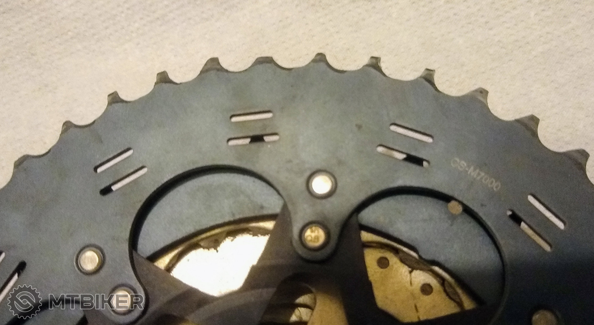

dnes som robil večernú očistu a mazanie prevodov pred výjazdom a nejako sa mi nezdá stav kazety. Je to SLX 11-46, kazeta má nabehané presne 650km a 11 000 vm, čo je fakt máličko. Prevody s reťazou pravidelne čistené a mazané. Spolu s bikom a batohom je moja zostava tak 110 kg. Zároveň zažila 3 - 4 krát brutálne blatovo snehové orgie, ale aj tak sa mi zdá, že tie zuby nevyzerajú adekvátne.
Reťaz bola prvá SRAM 1130, po 500 km preventívne zmena na Shimano HG 600.
Zdá sa vám to OK? či je to naozaj také zlé ?
