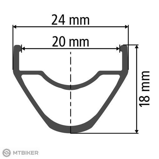

Nie su pred zliabkom na niple vystupky. Taky aky dal Bade je vhodny.
Tak ako primarne nieje urceny na bezduse, no podla mna by to nemal byt problem kedze sam mam prerobeny alexrims DM24 ktory ma este horsi profil a funguje mi to spolahlivo, odjazdena cela sezona 5800km a ziaden problem som nemal a v zjazdoch jazdim strmhlavo takmer bez brzd zakruta nezakruta
1,6-1,8 menej nemozem lebo sekam na velkych kamenoch rafik. A koli tomu si uz davam pozor na tlak lebo som tak znicil plast ze 2 diery z jednej strany plasta, rychlost cca 50 a sek, ale plast nevyzulo.
Edit: preco su tie vystupky take dolezite?
Budeš to mať funkčné, neboj!
