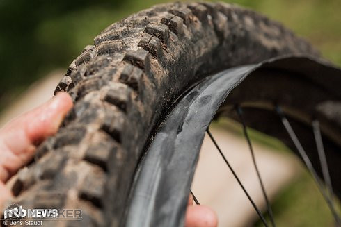

návod: https://www.mtb-news.de/news/ghetto-tubeless-anleitung/
Čítal som lepší hack na bezdušové nafúknutie tvrdohlavých plášťov. Natiahnuť na plášť dušu menšieho priemeru, napr. 24" pre 26" kolesá, aby pritlačila patky plášťa o steny ráfiku a zlepšila prvotné utesnenie.
a co sa tyka duse na plast - tak nemusi byt ani mensieho priemeru (ale aj tak je pre mna najlepsie riesenie booster)
