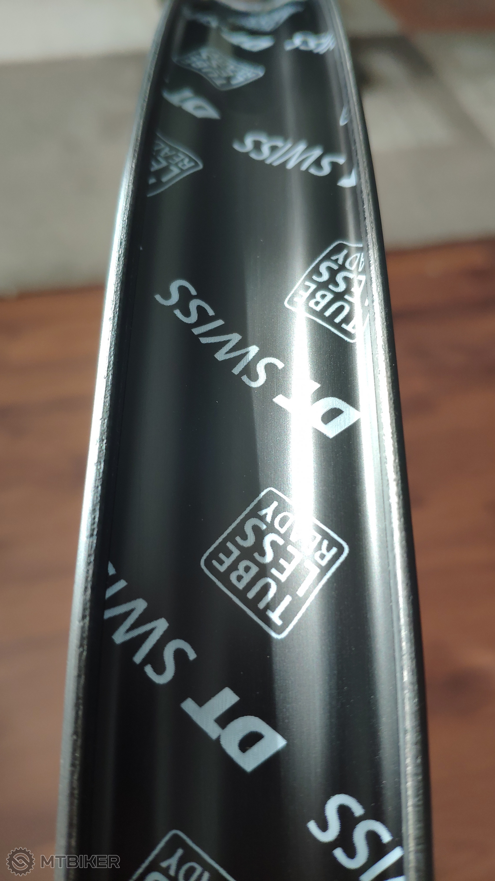

ta zlta paska je lacna a aj tak funguje, ved preco neusetrit par e po tom ako som dal par 1000e za bike
takze ano - preco neusetrit? hlavne ked poskodis pasku pri vyzuvani plasta a lepis ju tam 2x rocne.
16e za 10 metrov pasky dt swiss mi nepride ako horibilna suma, to je akurat na 4 kolesa https://www.bike24.com/p2132641.html
Aj keď človek vytláča bubliny tak koľkokrát sa neprilepí k ráfiku a nacucne tú bublinu späť. A to nehovorím ako je tuhá...natiahnúť 40mm pásku na 35mm profil bol pôrod a prsty som si necítil dva dni.
No je pravda že ide naťahovať s tuha a na určitom rafiku treba pritlačať aj s prstom alebo handrou:)
Niektorú ked som chcel po 1roku odlepiť tak držala perfektne a niekde išla ako po masle..
Nieco podobne ako tu tvoju gorila tape som kupil v OBI za 6 eur.. Úžasne jednoducha robota s nou, som sa citil jak sikovny majster sveta v robení bezdusakov. Dal som dve vrstvy. A najlepsie na tom, ze vyzera to, ze to funguje. Kašlem na ine pasky. Táto "Macgyverovska" páska bude asi najlepsia pre moj 19mm rafik.
