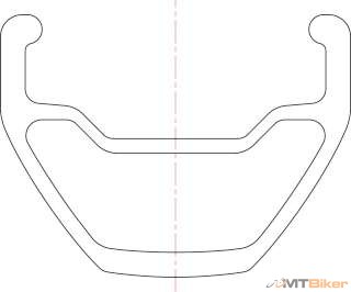

Možno by ani nebolo potrebné dávať na tú cez niple nejakú ďaľšiu, tie specialized 2 bliss ready sú tesnejšie a aj tá pätka je fajn - vždy som mal pocit, že by stačila aj malá pumpa aby zaskočil.
Tá páska cez niple čo máš je http://www.no-flats.com/products.php?categid=2 "NYLON RIM TAPE 15mm and 19mm - Nylon Reinforced Spoke Tape."?
ale bude asi jedno aká páska sa tam dá na zväčšenie obvodu... Nech je odolná a má vhodnú šírku (mne sadla 19mm, mám o trochu širší ráfik)
ventil - tu píšu že ho nie je možné použiť na "normálny" ráfik http://www.netbike.cz/select_det.php?id_vyrobek=1243&sada=1&str=1&skupina_back=74&klic=ventil&kod=&od=0&do=100000&razeni=Cena&rozsah=neco&parents=-1,260,74
podlhovasté ako frm, rubena, caffe by mali fungovať bez problémov... do profilu pekne sadnú
Uplne ideal by bolo ak by stacila iba ta notubes paska a ventil a bolo by....akurat neviem ci by pasovala ta 21 mm sirka..uzsiu nerobia myslim.
v rubena sade bola nejaká 3M obojstranná, tá ani veľmi nedržala tak ju nahradila tá 15mm klasická izolačná - veľmi dobre tam sadla
Jasné, keby sa ti tam podarí napchať tá notubes páska, tak by to aj stačilo. Veď možno by to išlo aj s tou čo tam máš... Veď stačí utesniť diery, prípadne trochu zväčšiť obvod pre ľahšie fúkanie. Keď budeš mať čas a chuť, môžeš vyskúšať
