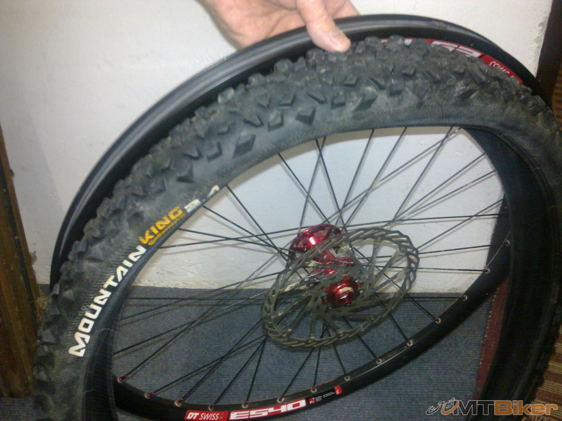

Robil som to doma prvý krát a na prvý šup to pekne sadlo.
Plášte mám obyčajné, dokonca nie sú ani TLR - Schwalbe Smart Sam.
Tmel vytesní všetky netesnosti.
Rubena kit za cca. 15 eur sa naozaj oplatí a skutočne funguje, môžem len odporučiť.

Tmel mám momentálne mix 1 : 1 , t.j. v každom plášti 0,5 dcl CaffeLatex + 0,5 dcl NoTubes.Nahodené 4 týždne,ani najmenší únik tlaku(ale to aj vďaka plášťom verzia Snake Skin)
Tie plášte RoRo ak nie sú označené ako TLR môžu robiť problémy-netesnosť patiek,možno bude chvílu trvať zatesnenie.
Týto český bikery teda tieto tmely zmiešali,aby získali výsledný mix,ktorý nevysychá,nezráža sa,a hlavne rieši defekty.
Tvrdia,že to funguje,tak to skúšam-uvidím,ako sa to osvedčí-poreferujem.
