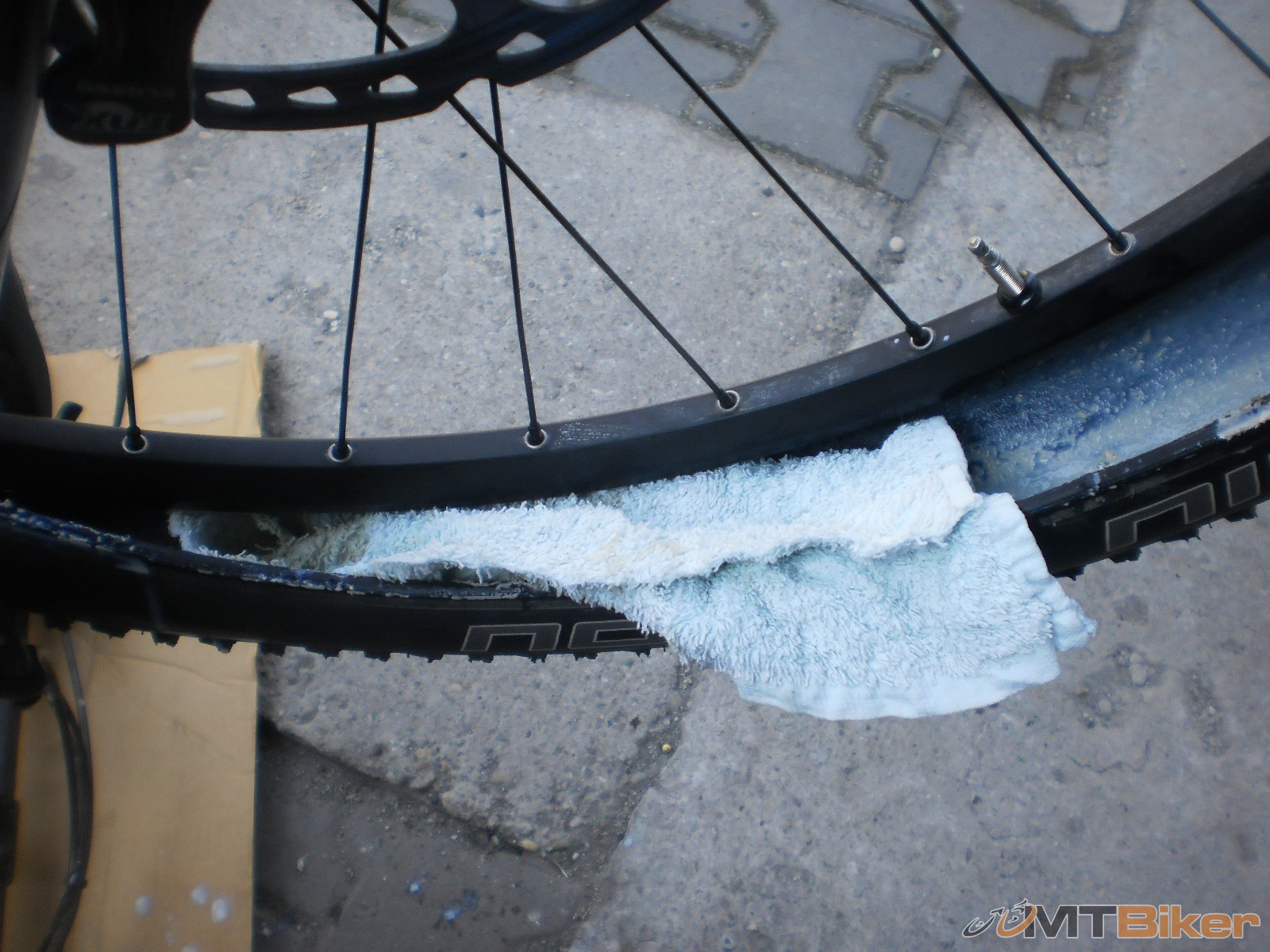

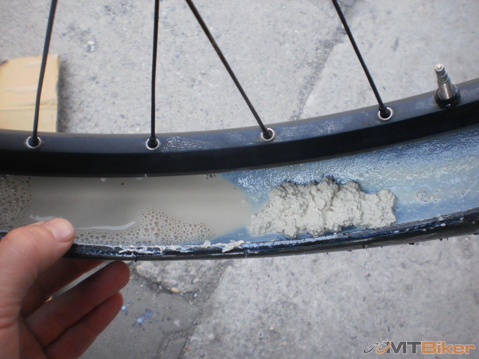

Robil som to dnes,z predného kolesa sa ozývalo divné klopkanie,žblnkanie,samozrejme vytvoril sa megavypasený ježko.V zadnom všetko v poriadku,ale vymenil som tmel aj tam.
Robím to priamo na biku bez demontáže kolies,stačí stiahnuť jednu stranu plášťa pri ventilku asi tak z 1/4 obvodu,obidve kolesá boli hotové za asi tak 15 min.

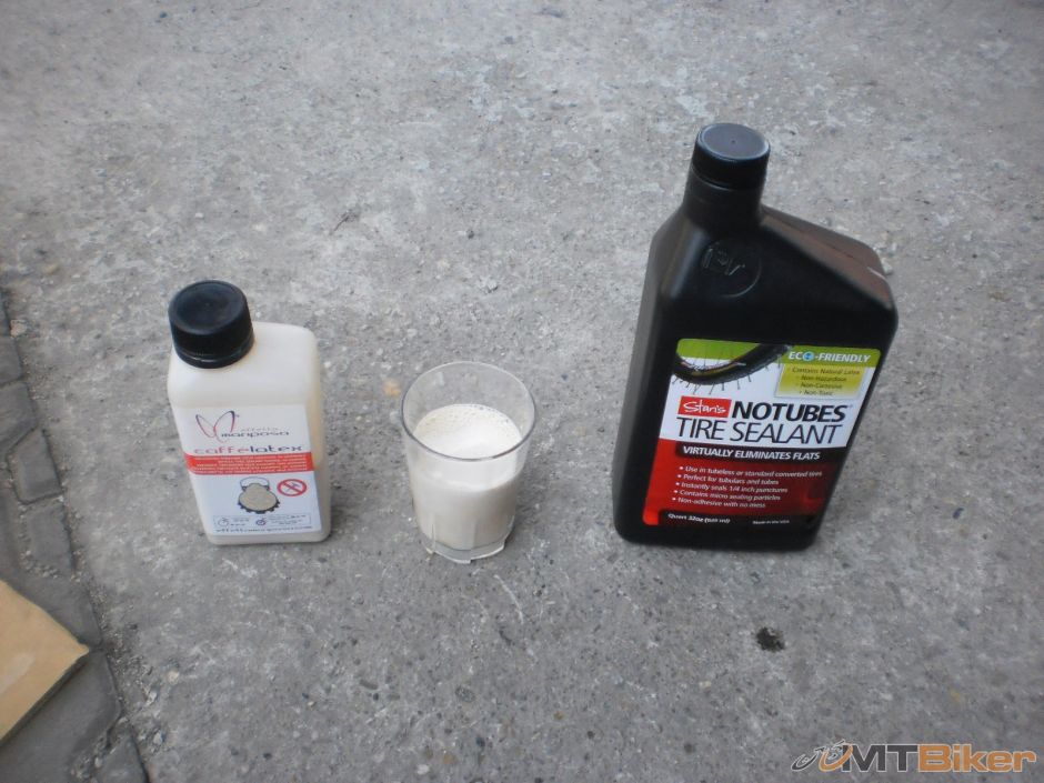

Dal som zase mix CaffeLatex(cca 20 ml)+NoTubes(cca 50 ml) mám na to sklený 1dcl pohárik od vínečka
Ak má niekto obavy z prechodom na bezduše,že sa pritom zababre,netreba sa báť,starí tmel vysajem z plášťa kúskom starého uteráka,alebo môžu byť staré ponožky,či nejaká savá handra.

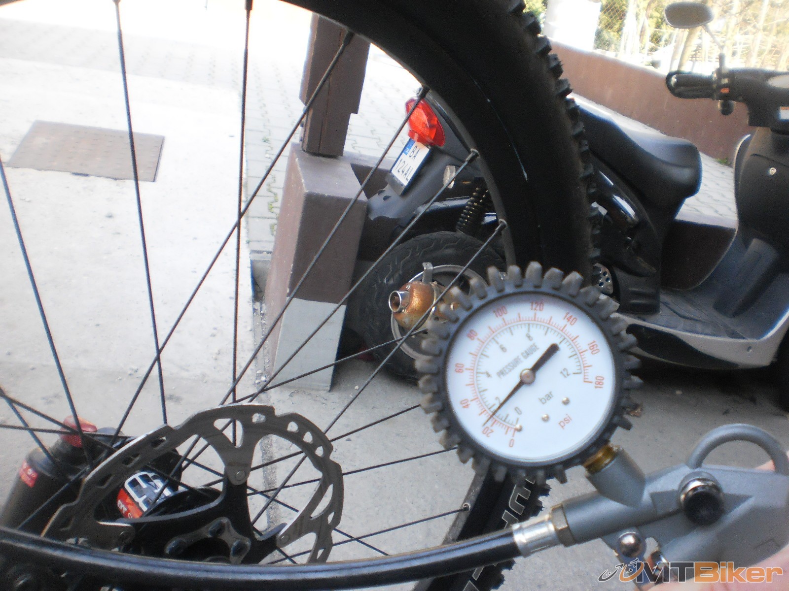

vyroba domaca : AV ventil vyrezany zo starej babetovej duse s o kruzkom
paska nalepena nejaka TESA z Hornbachu
plast RoRo performance
mlieko Slime - to bolo asi jedine z toho setu original urcene na bezdusaky
Koliesko drzi uz nejakych 120 km v poradku
Plast zadny mam klasicky kevlar, predny kevlar TLR, minimum udavany vyrobcom je 1,6.
