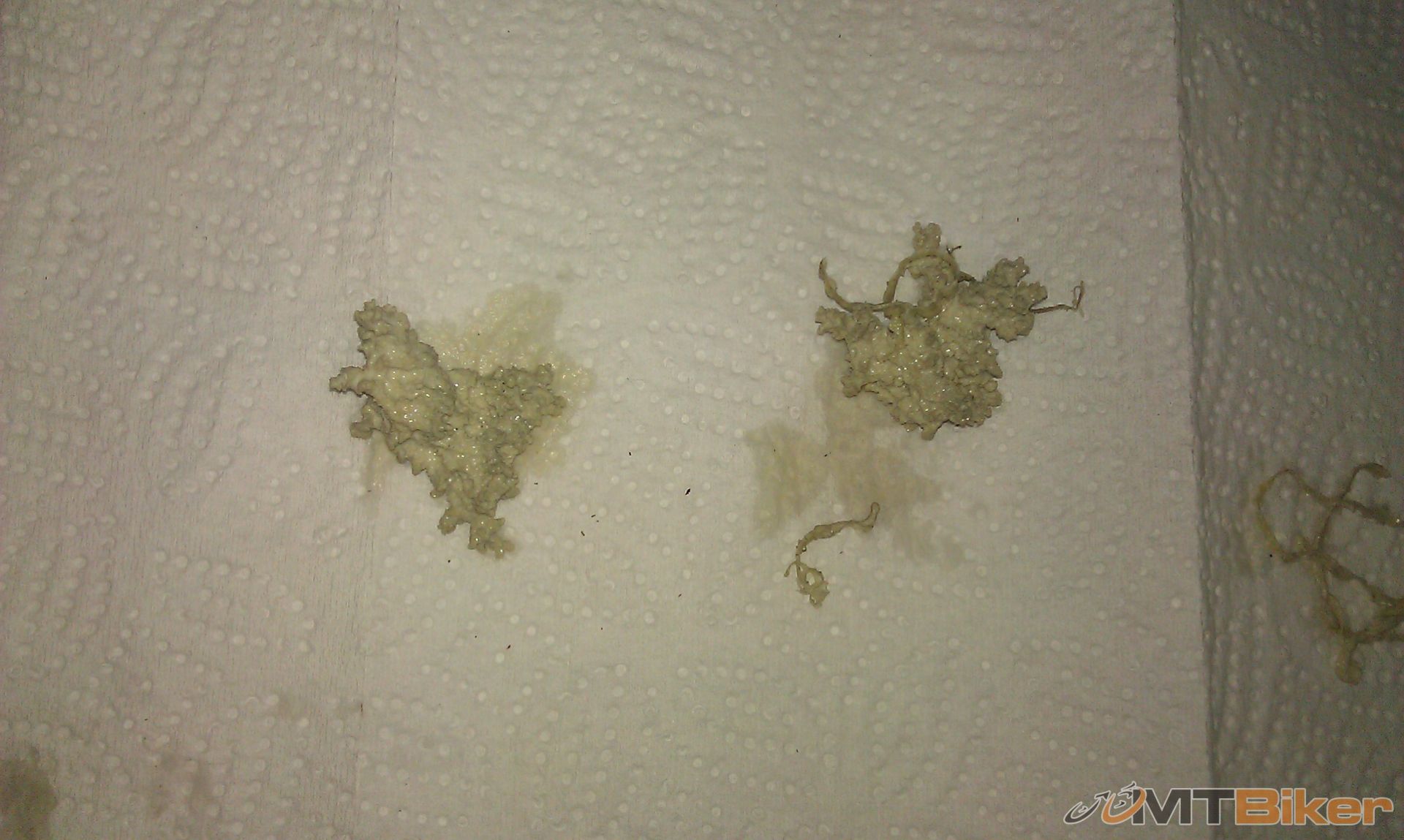

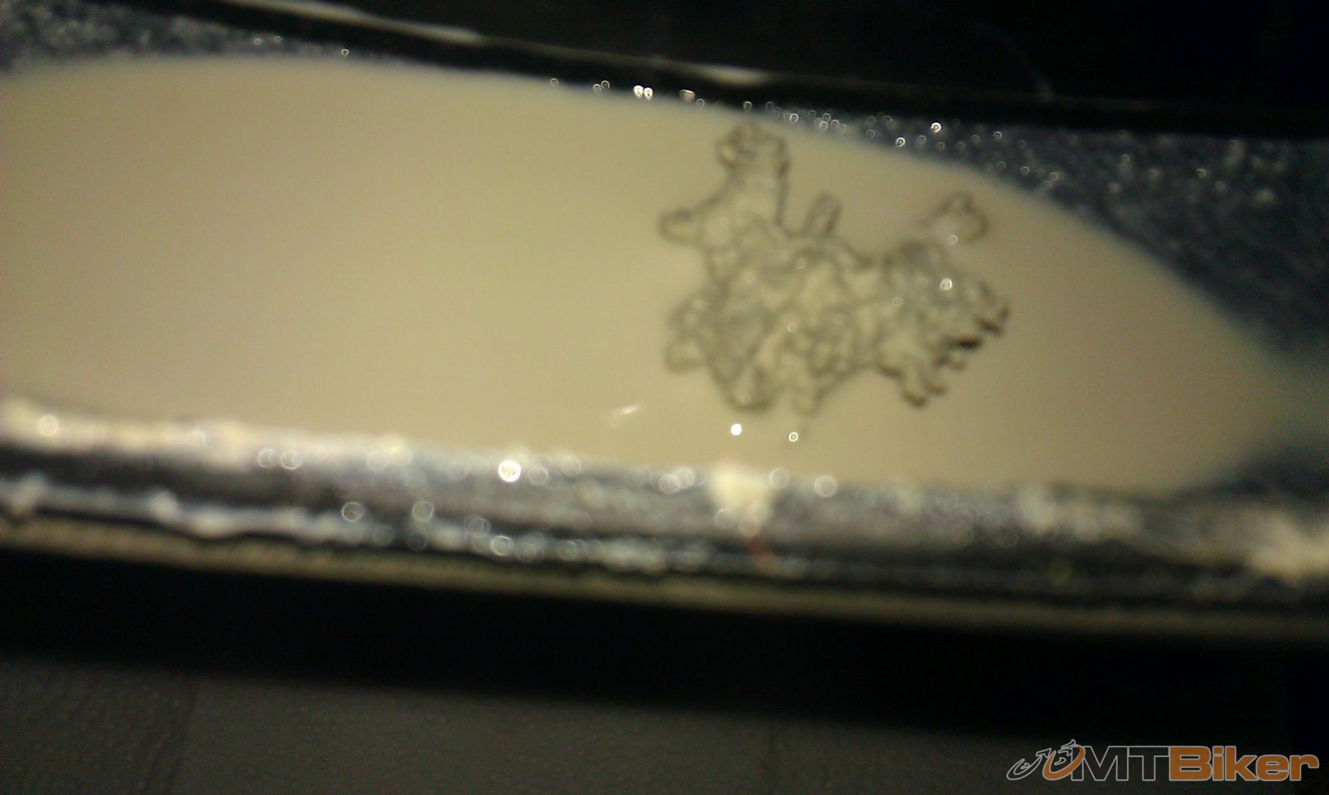

A teraz otazka:
Staci vybrat jezov, vyliat prebytocny stary tmel, doliat novy tmel, obut a jazdit alebo to treba cele vycistit?
Ale inak je to makke, ako taka gumena pena, takze to zrejme "nevadi" nicomu.
