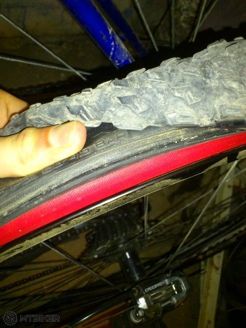

Tak som vcera aj ja spravil tu ghetto prerabku z Vittoria Randonneur Pro II Folding Tyre 700Cx32. Pouzil som 20" Schwalbe duse Nr 7 Schrader valve. Nahodene velkou pumpou doma.
Dnes som to testoval na 145km cyklokros teren a nejake pasaze XC/Trail a musim povedat ze to drzi velmi solidne.

v terene som prerezal plast, tak som bol nuteny nahodit dusu.. doma som to skusil znovu nahodit s tou istou paskou, ktoru mam vyrezanu z 20" duse a opat bez problemov s lidl pumpou

Najlepší spôsob: použiť kombináciu ráfik s dobrým profilom a plášť vhodný na bezdušové použitie s tesnou a dobre navrhnutou pätkou. Stačí nejako spoľahlivo zalepiť diery pre niple, nahodiť ventilky a bude to dobre slúžiť. Pri defekte ktorý tmel nezacelí sa dá najľahšie vložiť duša, hmotnosť je najnižšia, je tam najmenej vecí ktoré by mohli spôsobiť nejaké problémy.
Červená páska: ak je pevná a dobre prilepená (/spoľahlivo utesní diery pre niple), tak ju tam môžeš nechať a skúsiť najlepší spôsob.

rubena sada u mna moc nefungovala, resp. vobec. takze na rafik (DT Swiss 445D) som dal elektrikarsku pasku, ktora sa prisposobi profilu a utesni diery. na nu som nalepil striebornu 3M (http://www.g3.cz/sk/katalog/jednostranne-lepiace-pasky-3m/pasky-pre-univerzalne-pouzitie-3m-duct-tape/3m-vodeodolna-textilna-paska-3997textilnu pasku). dal som ventil z rubena sady a nahodil plast (schwalbe Hans Dampf 26x2,35). tmel no tubes. konecne to nepusta
