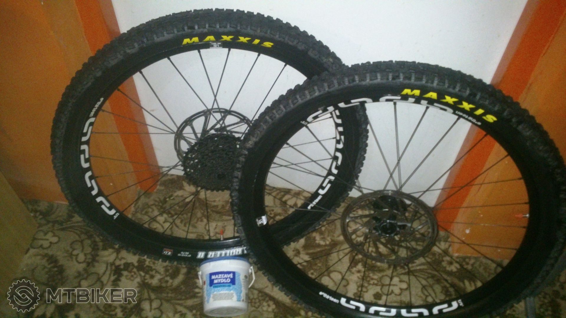

Maxxis High Roller II s rafikom e*thirteen TRS+
Mne sa osvedčilo nechať plášť nahodený na duši na 3-4ATM aspoň 24h , aby patky chytili tvar po tom, čo bol plášť poskladaný, potom už mi to išlo dobre aj obojručnou pumpou, resp. chladničkovým kompresorom.
