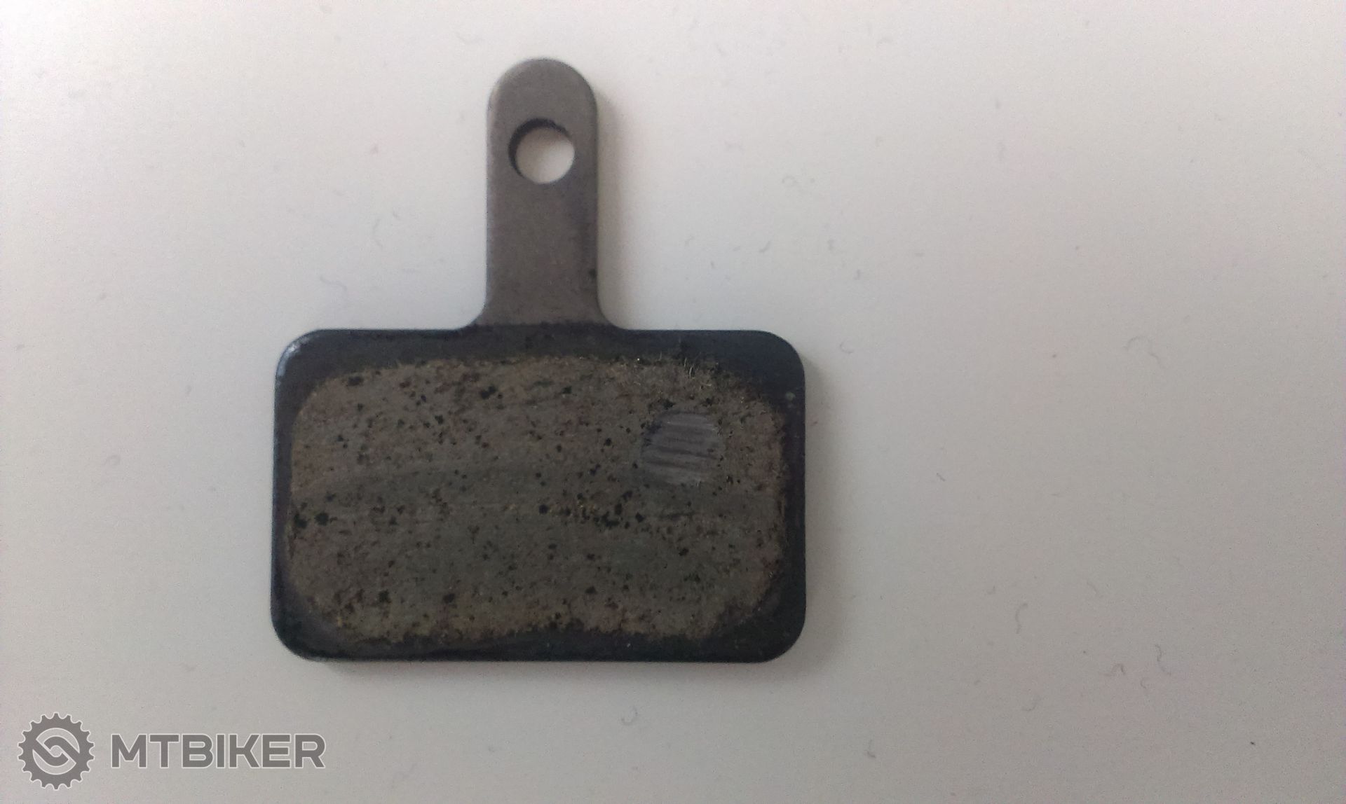

Zveziem sa v tejto teme. Robil som maly servis na biku a pozrel som aj brzdove platnicky. Rovno kupim nove pri najblizsej prilezitosti ale aj tak by ma zaujimal vas nazor. Kedy vymienate platnicky? Ked uz prestanu brzdit uplne je neskoro, tie moje vyzeraju ze uz maju takmer po tom aj ked este brzdili celkom ok.
Este by chvilu vydrzali,ale asi ozaj len chvilu.Podla mna su platnicky uplne zodrane,ked sa na brzdnej ploche objavi ten kovovy nit.Ale asi je lepsie vymenit ich o cosi skor.
Tak platnicky dali este tak odhadom 3000m vyskovych, vcera mi uz zadna brzda zacala divno skripat tak som vymenil rovno predok + zadok. Zodrane +/- rovnako.

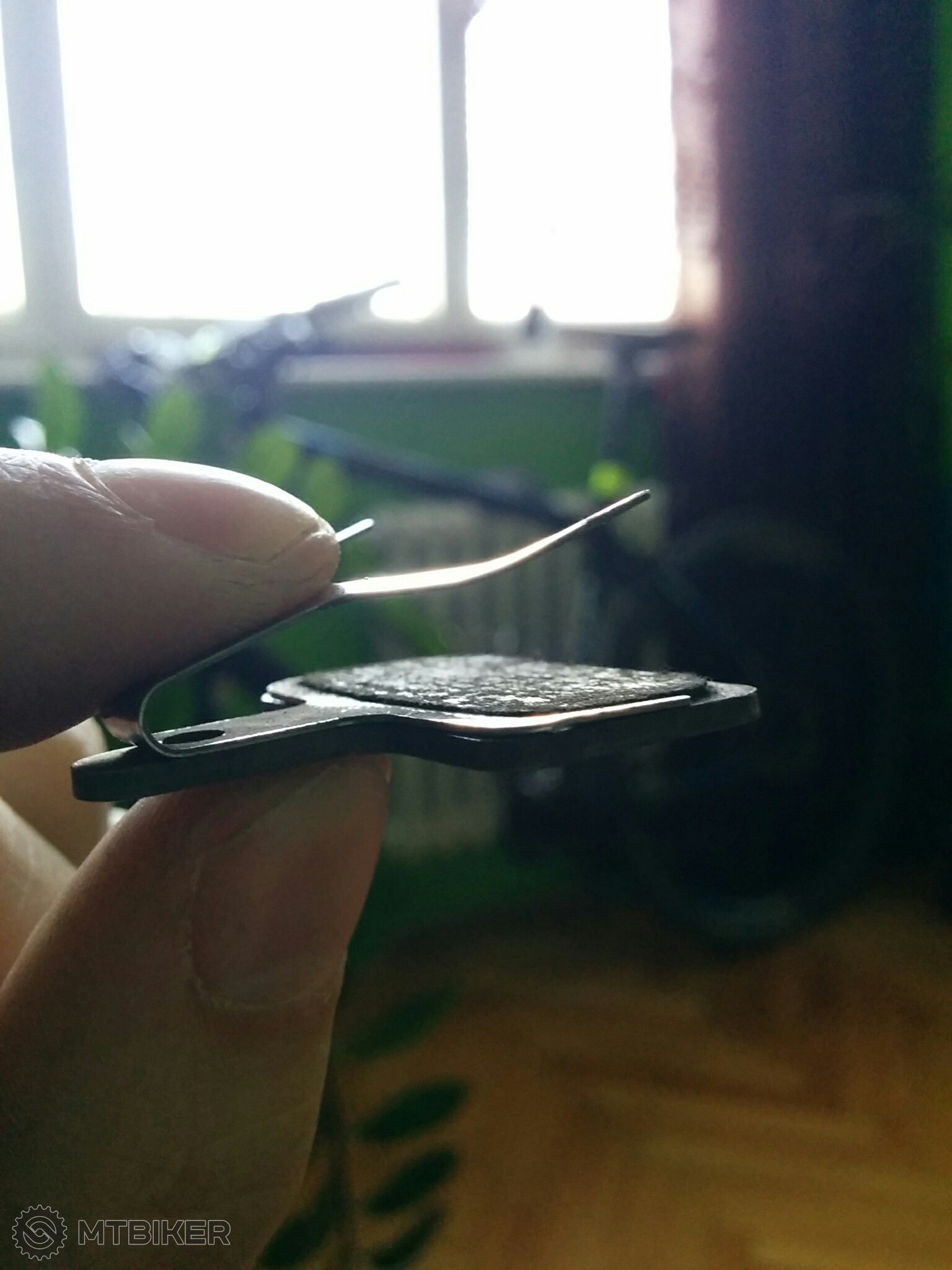

alebo hod sem fotku platničiek čo máš určite sa nájde niekto čo ti poradí
