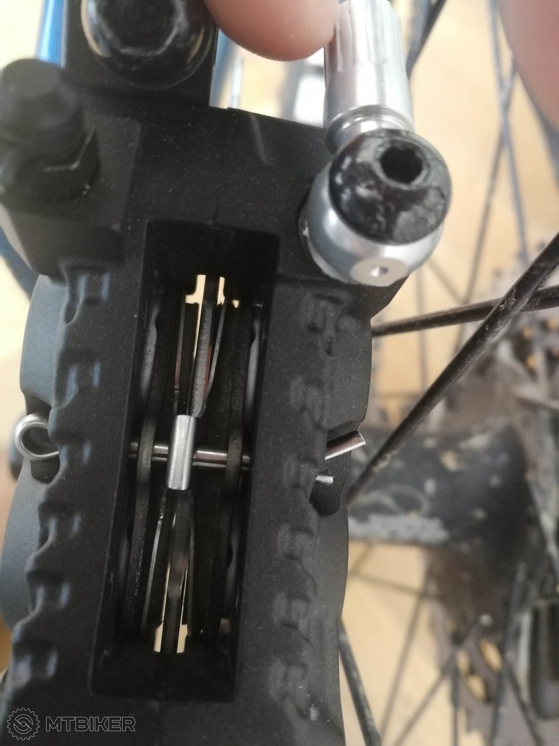

Pozdravujem všetkých tu prítomných.V dnešnej dobe kedy servisy nefungujú a nieje na koho sa obrátiť, napadlo ma či sa tu nenájde niekto kto by mi vedel poradiť. Pred týždňom som si zakúpil brzdy Shimano ZEE + Shimano kotúče SLX v peru 203 mm v zadu 180 mm a k tomu Shimano adaptéry.Po namontování som zistil že platničky sú asi milimeter nad úrovňou doštičiek ktoré drží kovová spona uchytena závlačkou. Počas brzdenia sa ťa spona posúva po závlačke z prava do ľava a šucha o přečnívající kotúč. Stretol sa niekto s niečím takým ? Viď foto.Ďakujem
posuvat by sa nemala, kedze ma za ulohu len roztlacat platnicky po uvoleni paky, teda ak su ju dal po namontovani presne do stredu. Jedine za by sa nerovnomerne vytlacali piestiky a celu sustavu by to pri brzdeni vyosilo do jednej strany. Mimochodom myslim ze cykloservisy maju vynimku a mali by normalne fungovat.

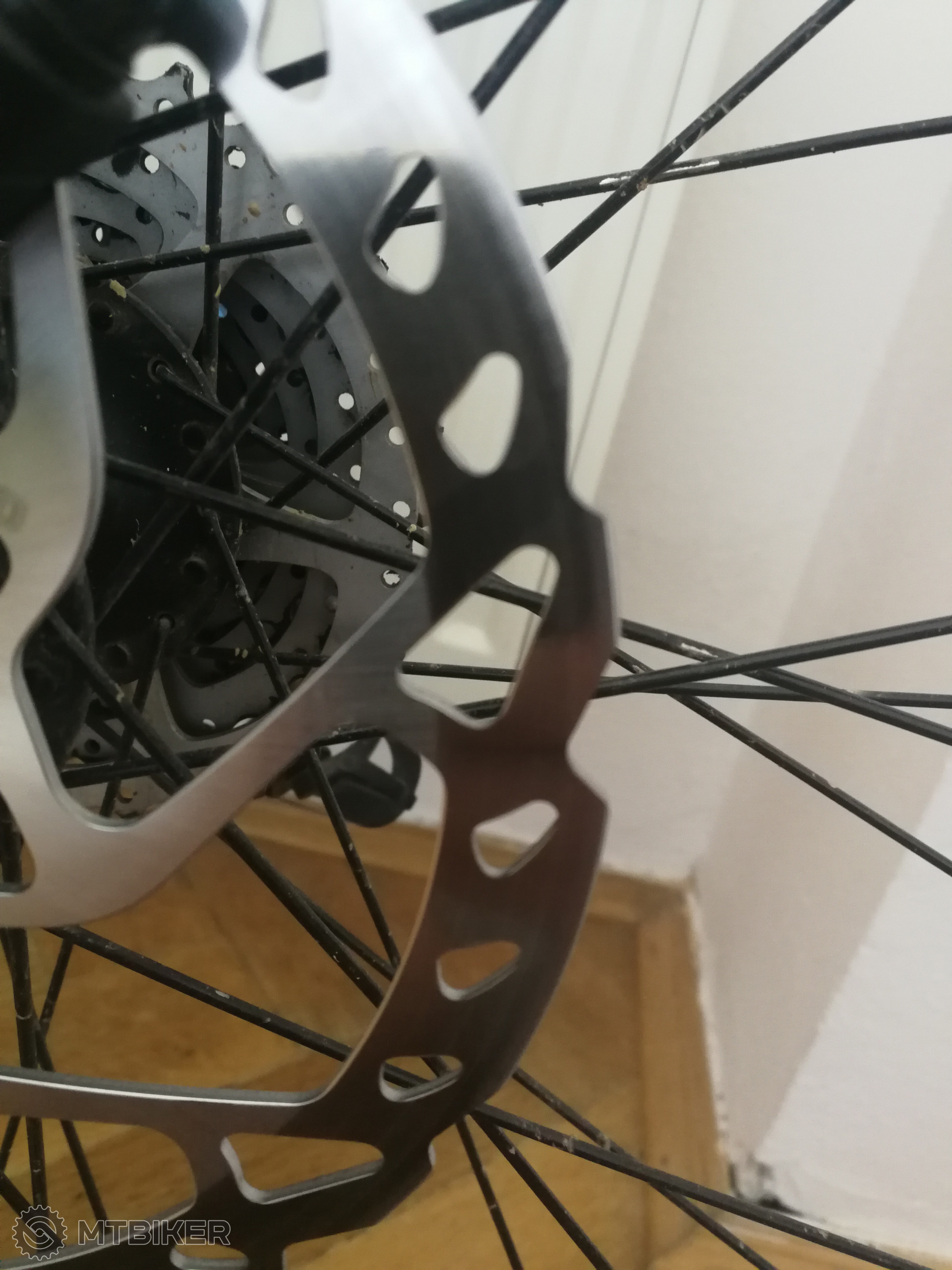

Praveže piestiky sa vysuvaju rovnomerne a medzi platnickami a kotučom je rovnaka medzera z oboch stran. No na fotke na ktorej som odfotil obrusenie kotuca vidno že dosticka je nizko. Keby som dal medzi adapter a strmeň milimetrovu podložku bolo by to ok. No nejde mi do hlavy preco je to nizko ked adapter je original Shimano identicky s priemerom kotuca. malo by to sediet aj bez podložiek.
neni a bezne ju nemam na stred, nicomu to nevadilo. jemu sucha lebo mu pretrca kotuc nad platne. asi dlasia vlastnost shimano brzd. tiez stym mam problem ale opacny. riesilo a nevyriesilo sa v inej teme - tusim ake kotucove brzdy alebo v servise
Dano5 nemalo by to byť v rame lebo kotuč pretrča aj na prednej brzde a ta je Manitou Nixon elite . ciže žiadna lacna nepresna vyroba . Pôvodne brzdy boli Hayes sole pri ktorych bolo vsetko ok
pacni tam tenku podložku a je to, robim to tak bežne už 15 rokov ked sa mi to nezdá... na roznych ramoch brzdach su rozne odchýlky
