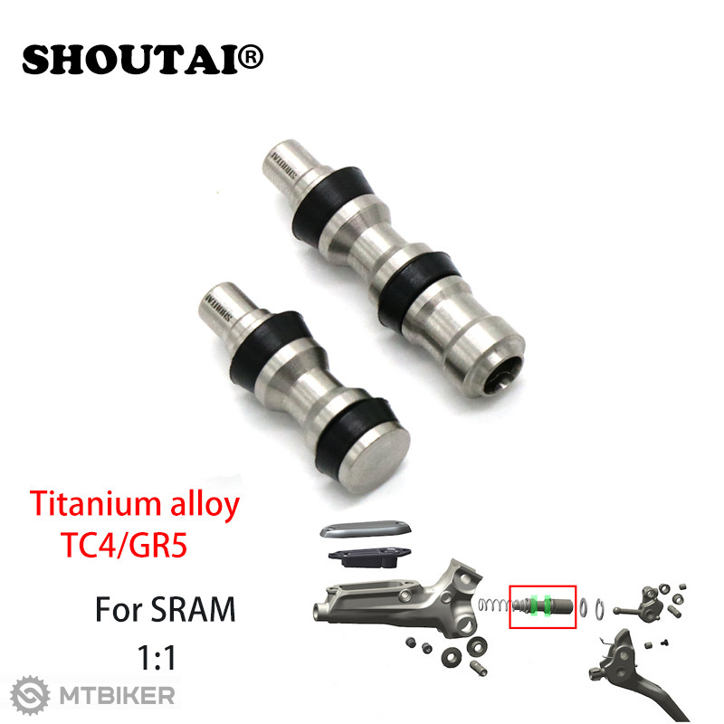

ako je všeobecne známe plastové piestiky v tejto brzde časom zhrubnú a brzdová páka sa "zasekne", oficiálny náhradný kit je na tri bodky, pretože ten čaká po pár mesiacoch rovnaký osud (mě by jenom zajímalo, kde udělali soudruzi z NDR chybu...)
a tu je riešenie od čínskych súdruhov, a síce piest z kovovej zliatiny, ktorý navyše stojí menej ako ten fajnový americký plastový:
Ja som si tie piesty kupil a po namontovani sa ani jedna brzdova pačka nevracala späť, činska tolerancia je velmi zlá, sú asi o pol milimetra väčšie než originál plastové sram takisto dodavané tesnenie je velmi tuhé, ako vravím, páčka sa nevracala po stlačení do pôvodnej polohy, vznikalo tam obrovské trenie. Po prehodení za nové plastové zo Sram kitu všetko funguje ako má.
Tak ja som na jednu páku dal späť obrúsený o 0,2mm pôvodný plastový piest s novým China tesnením a na druhú komplet nový titanový China piest a všetko fachá tak ako má.
https://www.aliexpress.com/i/32915469196.html
