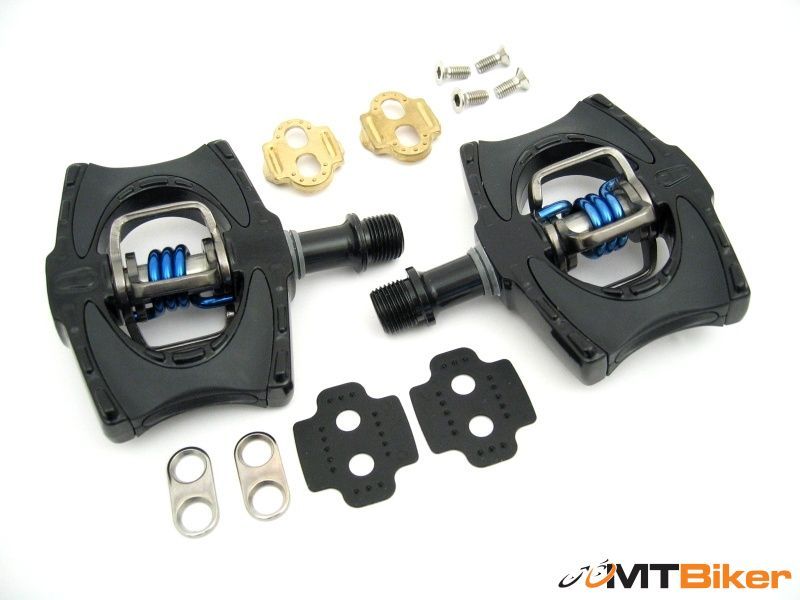

Zdar bikeri ...k novemu biku budem mat tieto pedale.Co su zač?Su pouzitelne s normalnymi botami?
neviem si totiz predstavit ako tento system funguje.
Treba na to tretry?
aha ...no to je ten problem .....uhhaaaa.....no neviem...na taky ten zjazdovejsi styl sa asi bude hodit ich predat co? a kupit si platformy s pinmi.Aku tak asi maju cenu? A k novemu biku budu aj tie spominane kufre?
myslim ze s CB kuframi sa do shimana dalo zacvaknut, so shimanom do CB nie..
to zalezi na tebe.. niekto vozi naslapy niekto platformy.. vyskusal by som, ja si jazdenie bez naslapov uz neviem predstavit..
ano kufre budu k biku ked mas nanom naslapne pedale..
a to by potom do nich shimano tretry pasovali normalne?V com su tretry take dobre?Ako sa zacvakavaju k pedalu ? Ako tam drzia?Ako sa odcvakavaju pri zastaveni? alebo pri pade? Vseobecne o systeme naslapnych pedalov toho vela neviem ,nejake vlakno tu tahane niekedy na tuto temu nebolo ?
je to dost otazok .....ale pri takejto dolezitej sucasti biku......dufam ze moja nevedomost vam nebude az tak smiesna
Tretry sú dobré hlavne na to, že s nimi používaš väčšie spektrum záberu. V podstate si tou druhou zacvaknutou nohou pomáhaš. Jednou nohou tlačíš pedál dole, druhou pomocou zacvaknutia ťaháš hore. Do pedalu sa zacvakujú jednoducho, netreba na to veľkú silu, proste sa tam priloží predná strana kufra a potom len "buchneš" aj tú zadnú. Je to len cvik a rýchlo to zvládneš. Vycvakáš nohu pohybom nohy doprava/doľava, zase netreba veľa sily. Je to len o zvyku a cviku. Potrebnú silu si môžeš zväčša nastaviť. Pri páde sa noha niekedy vycvykne, niekedy nie - záleží to podľa toho ako spadneš. Najväčší problém na začiatkoch býva to, keď pri pomalej jazde zabudneš na to že máš nohu nacvaknutú, a zvalíš sa na bok. Zase je to len o cviku a zvyku. Pri rýchlejšom páde sa mi noha zatiaľ vždy vycvakla. Osobne sa bez tretry neviem skoro ani pohnúť a nemenil by som.
No, na DH by som volil asi platformy. Na AM zase asi tretry. Ceny tretier sa pohybujú v dosť veľkom spektre, v každom kamennom obchode majú výber. Skús si veľkosť, a ak si nevyberieš v kamennom, tak skús na nete.
Ako napisal MarianSUP,pri klasickych pedaloch je spektrum zaberu iba smerom dole,ale pri SPD je to 360°,takze lepsi prenos sily...Samozrejme si treba zvyknut na to,ze nohu vypinas z pedalu pohybom paty do strany (smerom od biku),stane sa to dalsim zmyslom,ako ked sa blizis k prekazke,tak das prsty na brzdy (no cest vynimkam ).Mozes si kupit bud klasicke SPD pedale (M520,M540,M770 apod) a kombinovane s platformami (M324,M424,M545,M647...).Na zaciatok ak si chces kupit SPD kombinovane s platformami,tak si kup M424 alebo podobne,nie M324 (tie su z jednej strany SPD a z druhej strany klasicky pedal),lebo ked si uz na SPD zvyknes,tak ti bude prekazat zapinanie iba z jednej strany,takze nieco,co sa zapina z oboch stran,ale je to kombinacia s platformou
EDIT/ Niekto upredostnuje SPD,niekto platformy (cize klasicke pedaly).Tretry stoja od tych najlacnejsich za 30-40€ az po drahsie,kt. su cenou vyssie ako 50-70€ (su aj ovela drahsie modely,ale o tie asi nemas zaujem ).Chod si do kamenneho shopu vyskusat velkost tretry a mozes si ju objednat z netu,ak to bude lacnejsie
no ja mam take skor plutvy (cislo 45(11))........takze si to este rozmyslim.ale ako sa poznam ,pojdem do platform....inak diki za osvetlenie systemu naslapnych pedalov.....
Teda este jedna otazka:Pasovali by mi na tie cranck brothers-y SPD-tretry(boty)?
tretry (topanky) sa delia tak maximalne na cestne a MTB.. MTB pripadne mas plastove klauny na predoslej strane alebo "klasicke" tenisky..
kupovat uz nemusis nic, pedale aj s kuframi mas na biku, treba ti len tretry.. cenovo sa budu tie teniskove hybat od okolo 50-60€.. keby si zistil ze naslapy ti robia problem, odmontujes kufre a boty vozis kludne na platformach..
inak naslapne pedale nosia aj niektory borci na DH takze nijako by som styl nespecifikoval, je to individualne..
padov sa neboj, nato su reflexy, ja som za 8 rokov naslapov ani raz nepadol s bicyklom.. a to uz bolo aj par salto mortale..

Diki za vase vedomosti a odpovede.
Ja som tieto CB ACID 1 "znicil" za mesiac. Mal som ich namontovane na GT FORCE. V ramci reklamacie mi ich vymenili za CB SMARTY a tie drzia doteraz. Kufre z CB sa nedaju naslapnut do Shimano pedalov-odskusane.
Nepasujú. Ale možno keby som na tie pedále skočil ako slon, tak by sa to tam zacvaklo
Kufre su tie kusky kovu,ktore sa pripevnia na spodok tretry (topanky) a zacvaknu sa do pedalu
