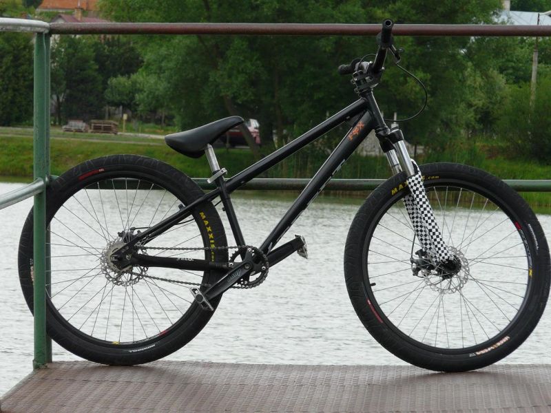

Rad by som zacal so streetom a potreboval by som poradit co za bike je nato najvhodnejsi. rozhodol som sa ze kupim nejaky lacnejsi uz jazdeny...myslim ze na zaciatok to bude bohate stacit. A potreboval by som poradit co je pre taky bike najdolezitejsie a naco sa mam zamerat. mam jeden co som si nasiel tu v bazare a rad by som pocul vas nazor... cena je 14000
1. ak neberes doslova dake zelezne tintitko s centimetrovymi trubkami, tak by normalny ocelak mal vydrzat hodne. Len sa zameraj na kriticke body, zvarenie hlavovky, patka, atd...
2. kup si normalnu vidlicu - suntour nieje vidlica, to je ****... ak nechces prist o zuby ked sa ti to zlomi pri tretom bunnyhope tak by som sa vazne zamyslal alespom nad dakou Marzocchi DJ1 (aj to uz je lepsie, aj ked furt nic moc)
Zbytok ti uz dako vydrzi ak nejazdis neprimerane, len by som vrelo doporucoval posunut si dozadsie koleso v patke, ak to ma horizontalne kolajnice, kvoli napnutemu retazu, alebo este lepsie kupit si ten dzindzik co ti to napne jak prehadzovacka (akurat sa to samozrejme nehybe). Singlespeed s volnou retazou je na dve veci...
Mno kedze jazdim street ... tak aj viem ze caprna je na to celkom susny ram ... ked ze vy ste fvsetci zatazeny na karbon a na vahu pod 900g co uz ... s 40 caprn co som videl zlomena bola aj jedna ... Caprna vydzri dost vela zadna stavba je prisposobciva dobre pruzi bocne narazi nema problem hoci ta geometria nioeje cisto streetova kedze predna stavba nieje az tak vytiahnuta ale ako zaciatocnik to nepocitis ..
a k Duro vidle ... mno ja som mal Duru 05 tusim to bol fakt vrak ... ale krasne som si ju spravil .. s durom mozes robit co xces nebojis sa ze pokazis nieco ,.. ja som ju upravoval vselijak s mojeje povodnes 130 som urobiol 110 a maala prerfektny odskook aj chod vhodny na street ... kedze duro na tvojom biku je predurcnea na trochu silnejsie zaobchadzanie ( ale teraz neviem ci nieje nahodou zasa na XC) tak myslim ze sa nemas coho bat ... ja som sice moju duru zlomil v korunke .. ale bolo to tym ze to bol stary vrak a stary model korunka bla na 2 veci a este som mal uplne rozdielny chod noh....
ku tomu biku ... ked zacinas jasna volba ... remerexi vydrzia dost ... jaszil som ho ... tie neboje mno neviem s tym ti neporadim ... akuratklukam by som neveril ... ale zasa podla toho aky to je model ci ten novsi alebo strasi ... predstavec rajdy slusne, plaste ok ... ale ten bike bude tazky ... hookwormi vazia jedna 1,250 kg ... ale neprepichens ich asi nikdy ... prednu brzdu zhodis nikdy ju nevyuzijes ... mno je to na tene .. a nepocuvaj tie trapne rady ze duru zlomis pri B hope .. moja vydrzala 4 ludi .. a nedotacanae 180 a360tky ... n zaciatok az az ... keby si vedel co som ja jazdil xD ... a karmati RST capii a co ja viem co setko
http://the.mtbiker.sk/index.php?modul=bazar&kid=1106
..myslim ze to bude najlepsia volba, co vy nato ? uz som mu aj napisal a v najblizsich dnoch sa pojdem na ten bike pozret
