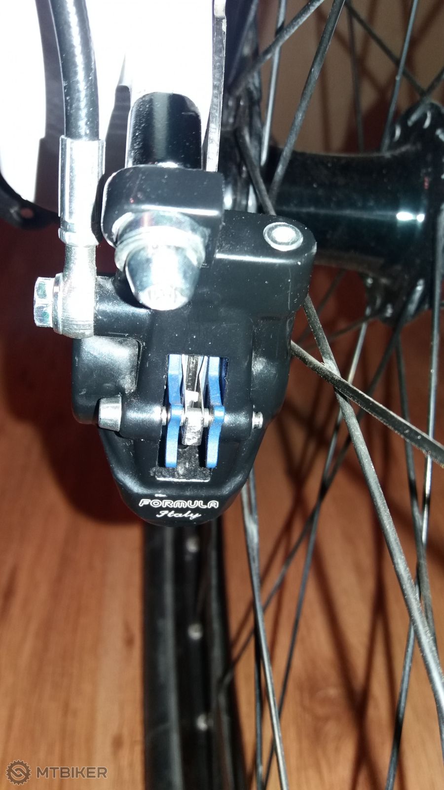

Blbne mi predny strmen na formula RX- model 2014 - tlačí iba jedna strana piestu.
Odvzdušnil som komplet brzdu, očistil - nepomohlo. Vyzerá byť zadretý jeden valček na strmeni.
Máte niekto podobnú skúsenosť?
Chcem sa do toho pustiť, či mám šancu to rozbehať.
Este moze pomoct pridrzat pohybujuci sa piest a tlak pohne s tym zaseknutym. A potom nejake mazivo ci co. Pokial to nebolo dlho zaseknute malo by sa to pohnut. Mne sa to tiez stalo.
