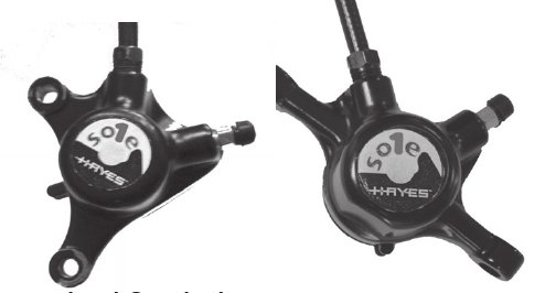

Potreboval by som poradit ako nastavit brzdy hayes sole..Mam cisto nove ale moc nebrzdia.Skusal som uz nastavit na prasati ale moc nepomohlo..Ma s tym dakto skusenosti???

Na sole idu nastavovat obi dve platnicky jak tlacna tak pritlacna tak by nemalo ten kotuč az tak ohybat.Chce sa pohrat a krok moze byt dost tvrdi bez ohybania kotuca.
Predna ide bez problemov ohyba sa ale fakt minimalne lebo so tam nastavil tu nepohyblivu platnicku ale na zadnom som ju nastavolal tiez a dal som ju na doraz a tam sa ohyba podstatne viac...
Ale ved v akom rozmedzi sa tu bavime, 0,5 max 1 mm predsa, nie v centimetroch Preto mu vravim nech jazdi, ked mu nesucha kotuc o platnicky tak sa to nemoze ohybat tak aby to vadilo...
jasne my dvaja vieme o com je rec....ale on vravi ze ked ma pevnu platnicku uz na doraz a stale mu ohyba kotuc tak potom nech pevnu platnicku zasunie spat a posunie cele prasa o par mm to musi on posudit...a ked uz bude mat platnicku najblizsie ku kotucu a nebude mu ohybat moc kotuc tak nech potom zabehava brzdu...
lebo moze mat ako kolvek zabehnutu b rzdu ak je daleko pevna platnicka tak mu ta brzda brzdit nebude....
ja mam solecka. nastavil som si ich asi po 5-tich kilometroch aby brzdili podla mojich predstav. teraz som s nimi uplne spokojy a to tam mam uz takmer 350km.
ak ma prasa uchytenie postmount, tak povol sroby, posun, dotiahni... ak ma uchytenie IS, tak s nim zrejme nic nespravis... teda predpokladam, ze ho potrebujes posunut smerom od kolesa...
Ja som to pozeral, podľa mňa prasa posúvať netreba, treba akurát "vyladiť" platničky. Musí to fungovať, dá sa to nastaviť prakticky na 1mm. Raz to nastavíš a máš pokoj.
Ked sa Ti ohyba kotuc, to neni moc dobre.
Tu pevnu dosticku-vnutornu musis nastavit tak, aby bola ku kotucu co najblizsie, aby sa kotuc neohybal.
Poistuje ju imbus 2mm ten musis najprv povolit a potom zaskrutkovat ten 5mm imbus z vnutornej strany brzdy az kym zacne kotuc suchat, alebo ak sa Ti podari co najblizsie ku kotucu.
Lepsie, ked Ti kotuc sem-tam skrtne o dosticku, ako ked je daleko a naklana sa.
Potom tu poistovaciu 2mm skrutku dotiahni s citom, aby sisi nestrhol 6hran.
