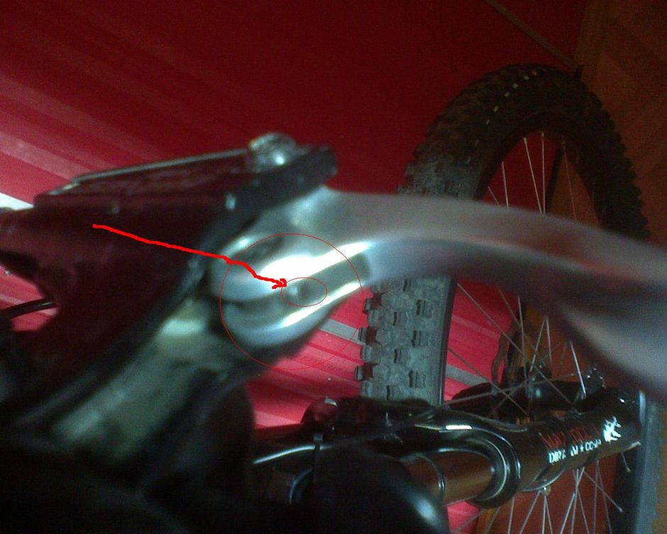

Dnes som prisiel na to, ze sa da nastavit chod paky aj inak ako nastavenim blizkosti platniciek ku kotucu....
na packe som nasiel taku skrutku, tak reku nou potocim a uvidime co to spravi...a chod paky je kratsi vedeli ste o tom ty co jazdite tieto brzdy ci to len ja som taky debil?
