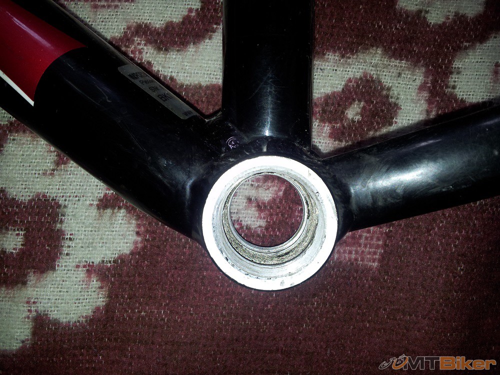

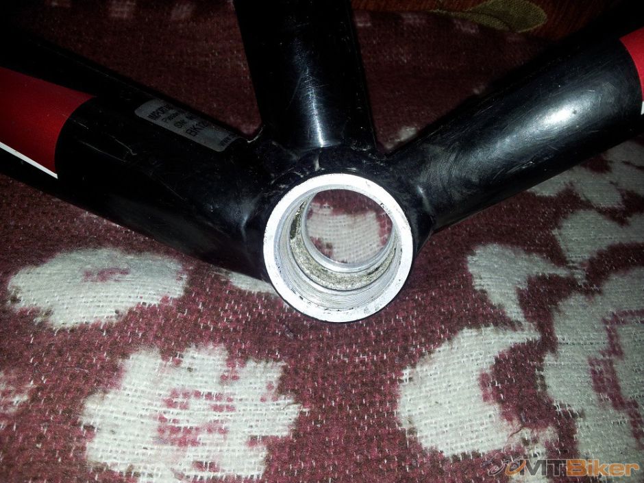

Doteraz som si myslel ze nebude problem nahradit stare kluky deore novymi
http://www.kupkolo.cz/mtb-kliky-shimano-xt-fc-m785-cerna_z90747/
Tak si to len chcem overit ci to tam napasujem
Integrovana slapacia osa = stred ? alebo ten budem muset dokupit ?
zalezi aky mas ram t.j.zavit a domcek

Ht2 ma dutu silnu os, loziska su dalej od seba, cize celok je tuhsi a lahko servisovatelny. Trosku tie loziska dostavaju zabrat od vody a bordelu, takze ich obcas vymenis.
Ale inak sa mi zdá že HTII je ľahšie rozoberateľný a servisovateľný než klasický 4-hran....a ja veľmi často rozoberám a udržiavam aj stred a pri 4-hrane už mám pri cca 50-tom rozoberaní trochu poničený závit v kľukách od sťahováku.
