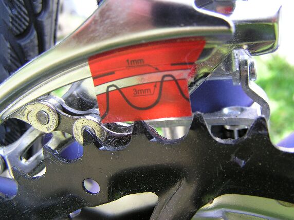

Pred dvoma dňami som si kúpil bicykel. Niekto ma upozornil že asi nieje v poriadku. Prešmykac na prednej prehadzovačke mam vraj nespravne namontovany. Prehadzovanie ale funguje podľa mňa tak ako má. Viete mi poradit. Ďakujem.
spravne by mal byt nizsie, niekedy ked je prilis dlha osa tak ho treba dat vyssie inak naraza na prevodniky. daj ho teda nizsie a ak bude robit problemy tak naspat.
Moj bicykel a jeho kostra mi nedovoluje posunut ten prešmykač nižšie.
Mam ho vratiť? Zda sa mi ze to je vyrobna chyba. Nechcel by som s tym mať v buducnosti problemi.
Očividne treba vymeniť prešmyk za down swing, objímka toho tvojho je príliš nízko a nejde ďalej asi kvôli zvaru na ráme. Choď do obchodu a nech ti ho vymenia.
btw odfoto to tak aby bolo videt viac.. najlepsie asi z druhej strany.. stade vidis presne vysku uchytenia objimky, prevodniky aj presmykac hlavne kluku na opacnej strane daj do spodnej polohy, ne ze to cele zakryje

Elmonto ak si kúpiš down sving tiež sa Ti môže stať že ho správne nenamontuješ kvôli šróbom na uchytenie košíka-takže pošli foto alebo kmitaj do servisu
Co poviete?
Este je jedna moznost, zmena TOP Swing za DOWN Swing presmykac, ale neviem ci je to na mieste.
Ale z tej je vidiet vies co
z tej je videt presmykac
