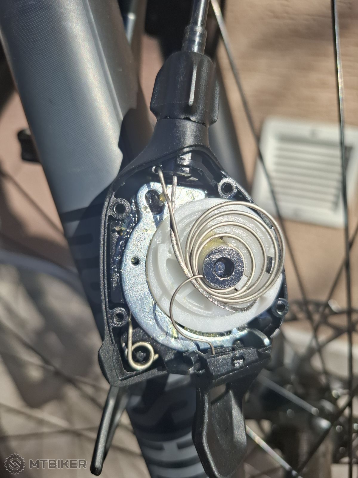

Ahoj.
Včera sa mi pri prehadzovaní stala taká vec, a to, že prehadzovačka ostala na najťažšom stupni, a nie je možné ju posunúť vyššie, páčka na riadidlách sa akokeby zasekla, nedá sa ani prehodiť rýchlosť, nevie niekto, čo s tým a ako sa to stalo?
Máš bowden vedený vnútrom rámu?
Na začiatok asi zistiť či je problém v páčke alebo v prehadzovačke.
Odpoj lanko a skús či sa dá páčkou hýbať.
Potom vyber koleso a skús zboku rukou zatlačiť do prehadzovačky, či sa posunie.
Alebo to môžeš aj na začiatku urobiť, vybrať koleso z rámu a skúsiť, či ide pohnúť páčkou, keď je koleso von.
Daj vedieť ako to dopadlo.
Ahoj aky mas bike ? Stalo sa to iste vcera malemu na CTM zephyr. Ako si to vyriesil ?
