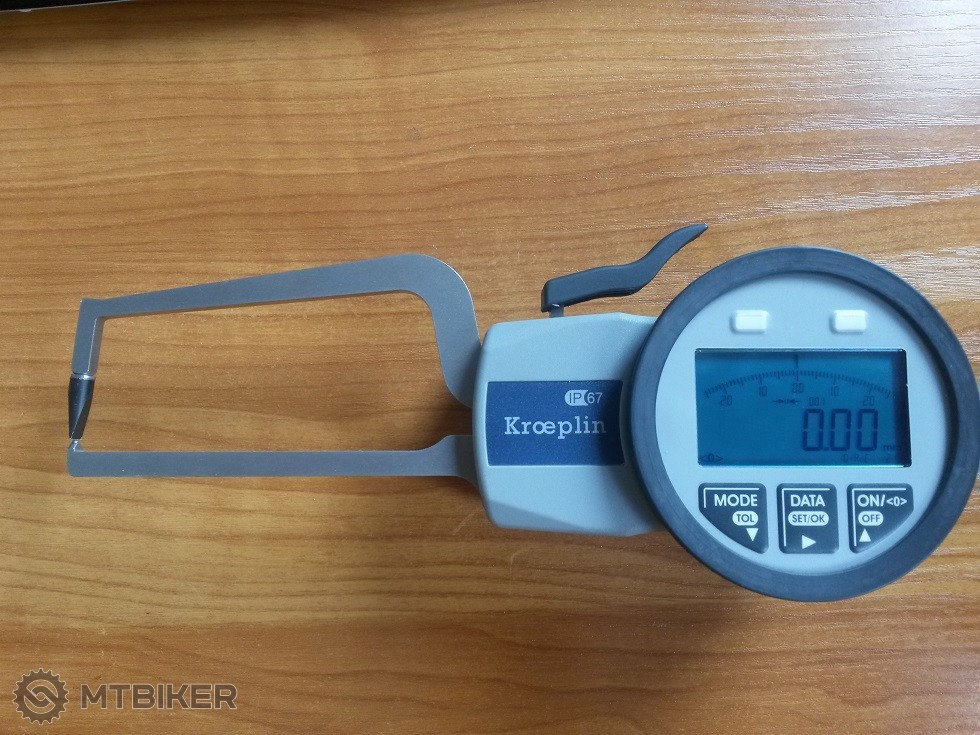

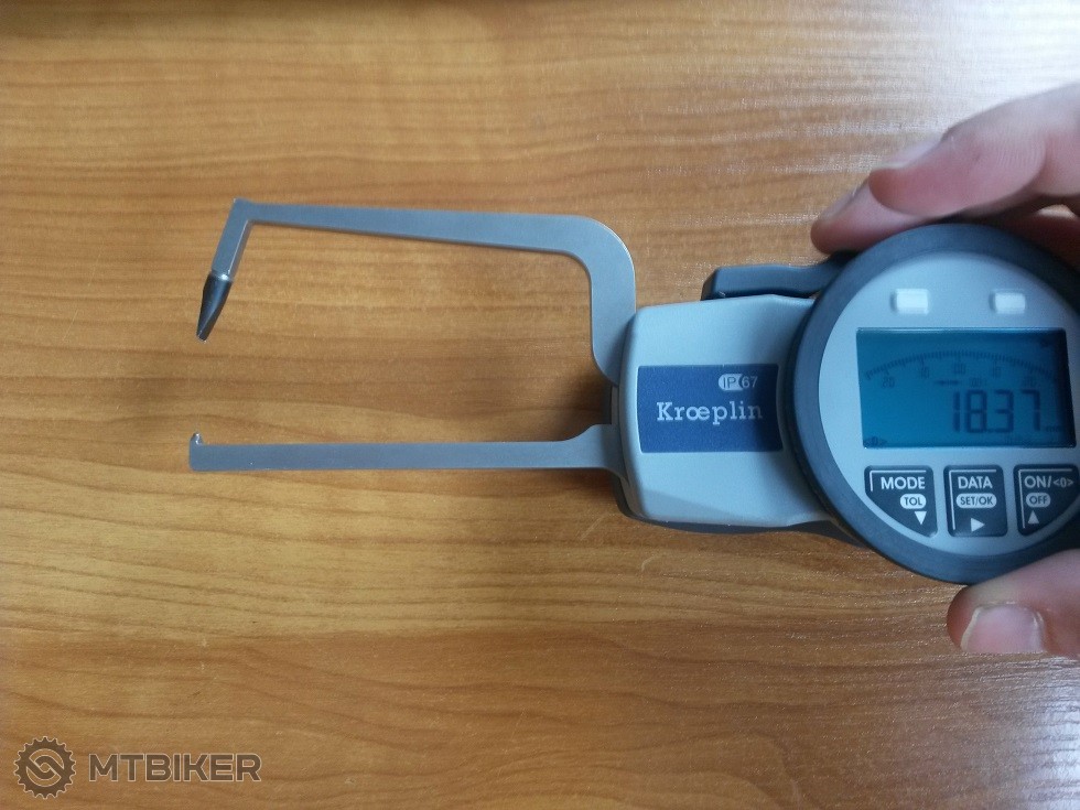

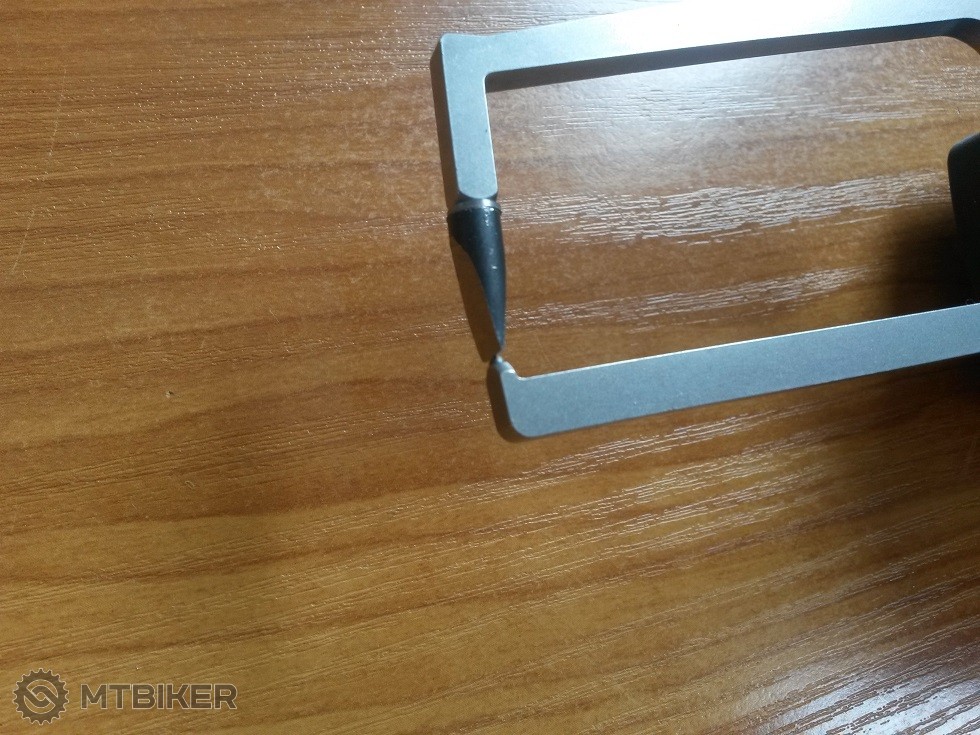

Nazdar pani, tak som si cital vsetky rozne metodiky merania a napadlo mi, ze s takouto masinkou by sa to meralo celkom presne, lahko a rychlo (Ten vrchny nastavec sa da vymenit za iny)
namiesto toho, aby som upravoval subleru, by som si zobral dve podlozky (klasicke ploche, pod skrutky), najprv odmeral ich hrubku a potom prilozil na miesto na kotuci, kde chcem zmerat, z oboch stran a zmeral do cele spolu (ten sendvic) s hrubkou kotuca a podlozkami.ale asi bolo jednoduchsie rezat do sublery...
Tak mne to pohodlie pri merani za tych 12Euro (cena subleri v Lildi) urcite stalo. Uprava karboskou bola par minutova zalezitost. Minuli rok som tej sublere prebrusil aj vrchnu cast aby lepsie zapadla do retaze, ked meriam jej opotrebenie.

Tu sú rôzne meráky a meracie hroty http://simanek-kroeplin.com/produkty/vnejsi-mereni-drazek/merici-rozsah-do-30-mm/
