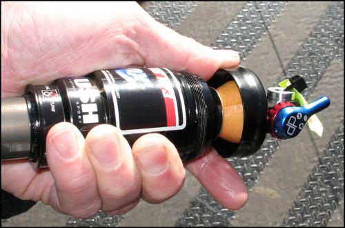

Sorry ale ten dusik som nepochopil, sak na tlmic je taka ista pumpa jak na vidlu. Dusik si dava fukat len malokto. Ale je pravda ze rozoberat tlmic je dost zlozite. Raz som robil pruzinovy scott tlmic a aj mu to pomohlo ale trvalo to vyse 2 hodin kym sme ho poriadne vycistili. Mozno by sa to dalo rozsrobovat ako na obr.
Žigo: To čo na zadnom tlmiči nafukuješ tou istou pumpou ako vidlu, tomu sa spravidla hovorí vzduchová komora. Keď máš dolu ten "obal" zo vzduchovej komory, tak je tam vidno takú tenkú "tyčku", ktorá sa zasúva do tej hrubej časti (na tvojom obrázku tá časť vľavo) a tento diel celého "tlmiča" tak to je samotný tlmič, resp. to, čo tlmí chod zadného "tlmiča" ako celku.
No a vo vnútri je to natlakované dusíkom.
