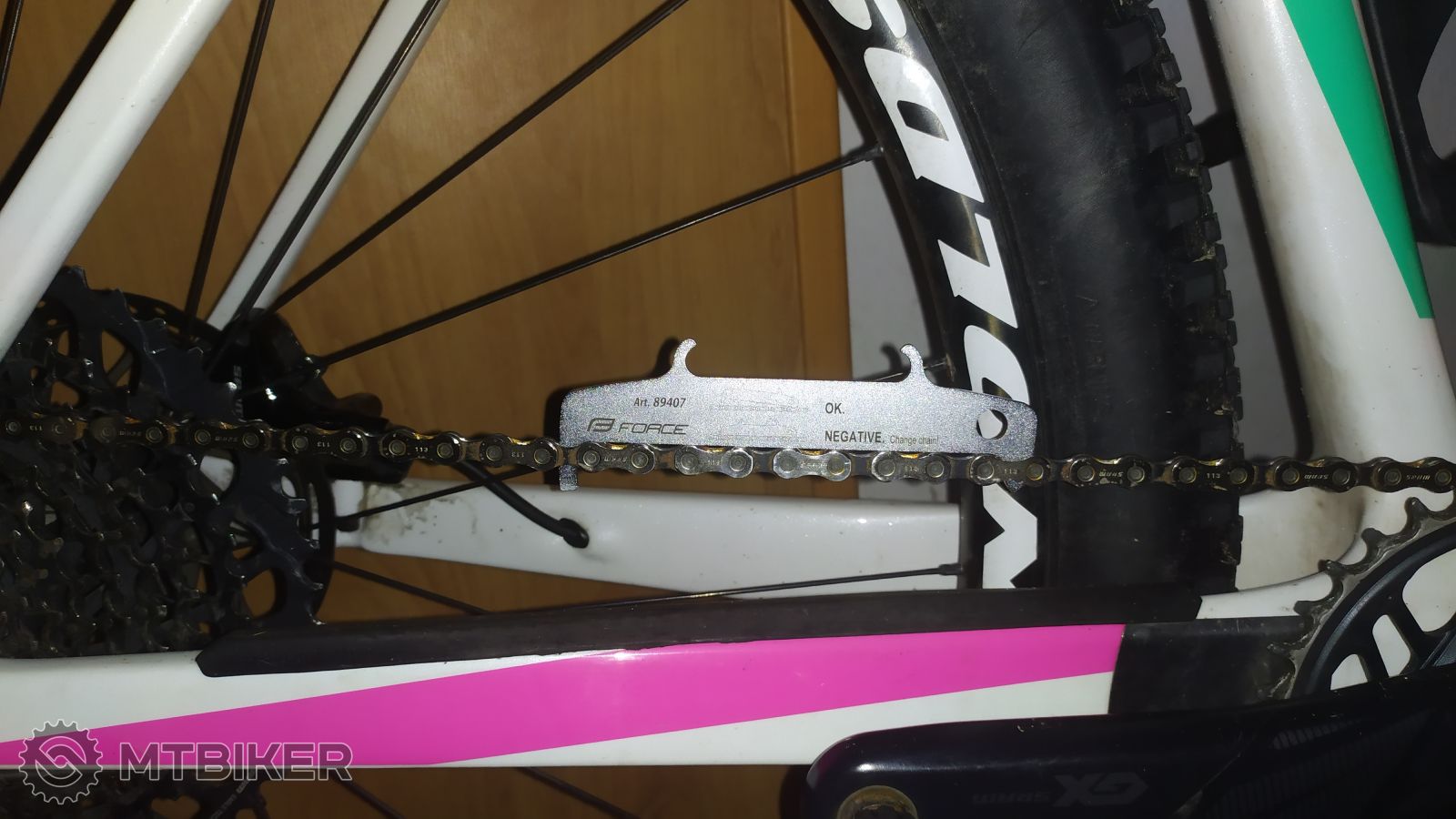

Ahojte, mám na elektrobicykli ctm areon xpert 2022 reťaz KMC X11e 128L najazdenych mam 2500km - cca polovica cesta a polovica les a traily, je to 11rychlostny system vpredu 38zubov a vzadu kazeta je CTM CS11, 11/50
0,75mm mierka mi na niektorych zuboch zapadne do viac ako polky a na niektorych tak ze do uplneho zapadnutia ostava tak mozno 0,5centimetra, tak by som to už asi do novej sezony vymenil
Mozem to vymenit za tuto rezat? je to to iste čo tam mám teraz? Celkom nechápem tomu označeniu je tam v názve retaze ze 128 a v popise má 122zubov Resp. akú inú retaz tam môžem dat?
Treba spočítať,kolko článkov má pôvodná reťaz,alebo kúpiť pre istotu dlhšiu-tiež mám e-bike CTM Areon expert,zatial nájazd len 1100 km,ale reťaz mám už kúpenú Shimano priamo určenú na e-biky,má 138 článkov,cena fajn,recenzie o.k.
pozerám, že má fajn recenzie a polovičnú cenu a v poradni sa niekto pýtal presne na náhradu retaze čo som dával ja do príspevku na to isté CTM, zoberiem teda asi aj ja túto, aspon budem môcť porovnať či je nejaký rozdiel medzi KMC a Shimano díkes
Ja som mal na e-CTM kazetu Sh 5100 a reťaz KMC 6000km a radilo to výborne. No mierka už bola len-len. Teraz som dal novú kazetu a reťaz shimano, som zvedavý kolko vydržia.
