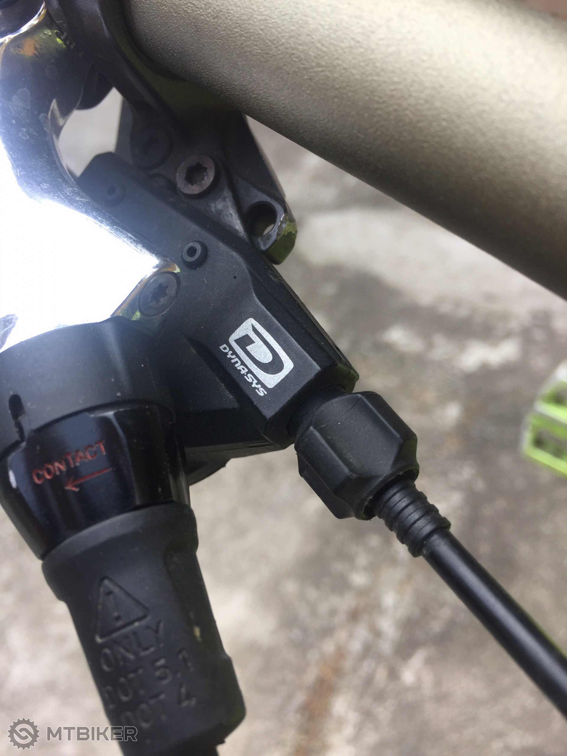

Tieto setupy som "vyskladal"
Setup 1: 1x10
https://www.mtbiker.sk/shop/komponenty/kazety-a-pastorky/mtb-10-11-12-prevodov/sunrace-cs-mx3-black-10-sp-kazeta-11-46-z.html
https://www.mtbiker.sk/shop/komponenty/prehadzovace/mtb-10-11-12-prevodov/shimano-prehadzovacka-xt-t8000-10-k-cierna-super-dlhe-ramienko-shadow.html
Setup 2: 1x11
https://www.spoke-store.sk/shimano-slx-cs-m7000/
https://www.spoke-store.sk/shimano-slx-rd-m7000/
https://www.spoke-store.sk/shimano-slx-sl-m7000/
Otázka znie či vôbec setup 1 bude fungovať , alebo je lepšie isť do full slx (setup 2) ale pri tomto setupe tiež vzniká otáznik kedže na naboj mavic crossmax sx je podla tabuliek možné nasadiť iba 10sp kazetu, ale bolo mi povedané že shimano kazety 10sp a 11sp sú šírkou totožne (týpek povedal že nemá odskúšané).
Za každú radu budem vďačný.
