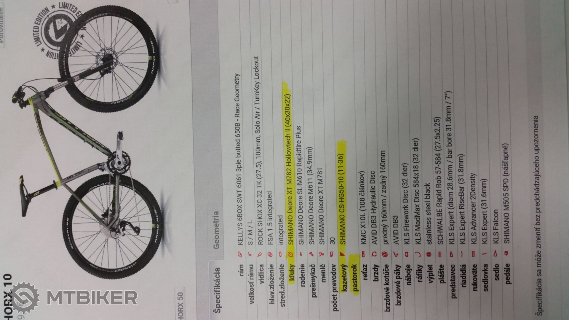

Mohol by mi niekto poradit vhodnu kombinciu prevodov ktore by boli lahsie ako su teraz a potrebovali co najmensie upravy. Myslim ze viac by mi vyhovala kombinacia 2×10 resp. len dva prevody v predu a vzadu mi imponuje 42z. No nemam v tomto vobec ziadne skusenosti.
Jednoducho potrebujem lahsie prevody na vyjazdy do kopcov.
no neviem, oproti tomuto uz velmi lahsie prevody nie su, aj ked das inu kazetu tak tam bude tak max 1 prevod lahsi, zvysok rovnaky. to fakt ti je 22/36 tazky prevod?
Ak by si chcel 2x10,tak vymenit za kluky s prevodnikmi 36/22. Tu 22 zubovu placku by nasledne bolo mozne este vymenit za mensiu. Alebo si ju vymen priamo na tych klukach co mas.
