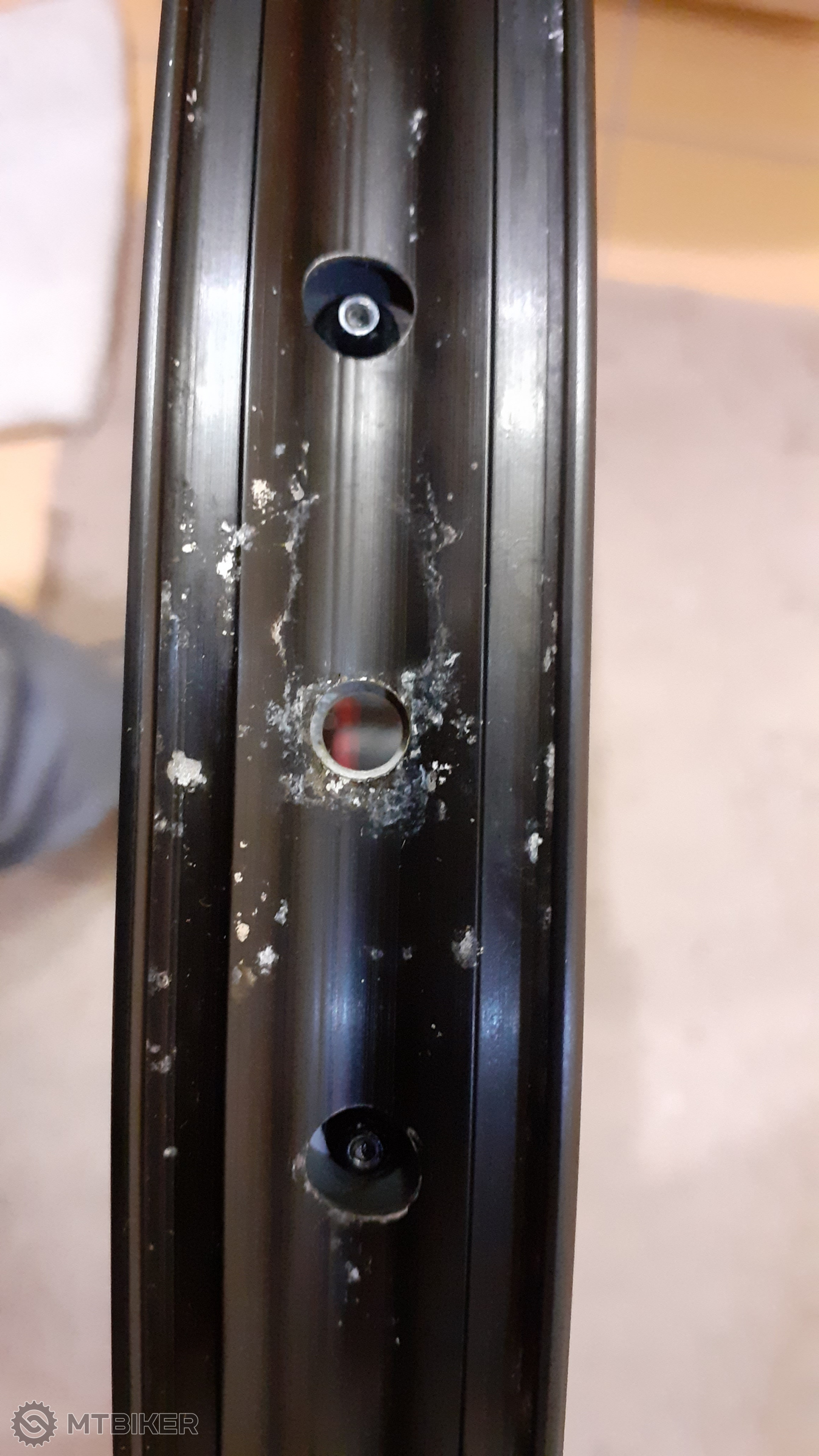

Od januara mam kolesa Fulcrum Red fire 500,najazdene cca 1300km.Ked som dnes daval dole plast,tak som nasiel taky biely zazraty povlak vnutry rafiku,na niploch,okolo niplov a hlavne okolo ventilku.Je to korozia?Je mozne ze ani nie po roku takto dopadli?a to nechodim ked je moc mokro,akurat bajk cistim tak raz za mesiac cyklostarom....A pouzivam este duse.
To video som uz videl,len tam to vysvetluje ze to robi hlavne sol.Ale ja som nechodil po nejakych zasnezenych nasolenych breckach cez zimu.Po snehu som bol len v lese a tam nesolia .Asi len 2 krat bol vyjazd ze ma chytil slaby dazd.Tak ma zaujima ci to nie je nejaky sra***vy rafik,alebo ci to nie je cistenim s tym cyklostarom..lebo predtym som mal 10rokov bajk,necistil so ho,chodil aj za mokra a nebol vobec taky skorodovany.
Ved hej ...Ale hlavne chcem vediet ci sa to bezne stava a ci je akoze normalne po tak kratkom case,aby tam bola taka korozia?A to ich chcem pouzit na bezduse...co potom spravia ked tam bude tmel.
Áno, asi je to normálne. Minulú zimu som dosť jazdil a na jar som mal jeden defekt za druhým zo strany niplov (duše), zhodil som pásku a vyhlodane diery, vo vnútri biely prášok čo robil defekty :/ korózia
