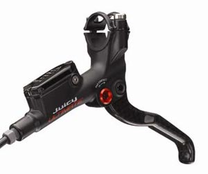

Ak ta financie neobmedzuju, vyskusaj nove xtr disc, avid juicy ultimate alebo formula oro bianco..Vsetko spickove produkty...na Vcka by som zabudol, vzhladom na minimalny vahovy rozdiel oproti spominanym a slabsiu ucinnost za zhorsenych podmienok.
Dijck ultimatka je váhovo fajn ale na ***** V-brake sa ešte stále nechytá.Rozdiel može byť aj 3OOg predná + zadná spolu čo je dosť pokial to chce na závody. Ale ak chce kotúče tá ultimatka je výborná voľba.
