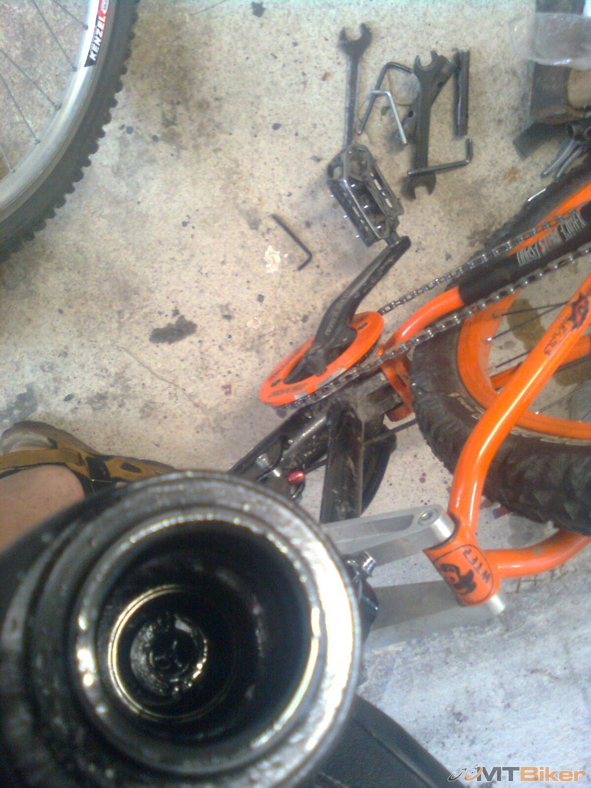

Dneska som sa bol trosku bicyklovat a ked som skocil tak sa mi vytiahli nohy na vidlici...namate niekto manual lebo neviem ako to zaistit aby sa mi znova nevysunuli...
Dakujem
Z toho nie je nic vidiet, ani neviem ako je v tomto modele robeny uchyt , mozno jedna patrona + SSVcko, kde je segerka .. ta mozno praskla, cim a uvolnil uchyt na vnutornej nohe a nasledne povolila aj patrona v druhej nohe v zavite. Ktory model vidlice to bol (rocnik, typ) ?
edit: no, ale asi to bude SSV patrona, mam taky pocit, ze to vidim
Hmm, podla MZ stranky vsetku su dual SSV ( a vau ... 110,130,150 som ani nevedel ) .. asi ma pomylil odlesk na fotke .. su v obocho nohach takeho umelohmotne cierne patrony vo vnutri ? To potom sa urvali bud segerky alebo mozno cela hlavica patrony. Ak su vonjaksie a vnutorne nohy v poriadku, tak je to v pohode ..

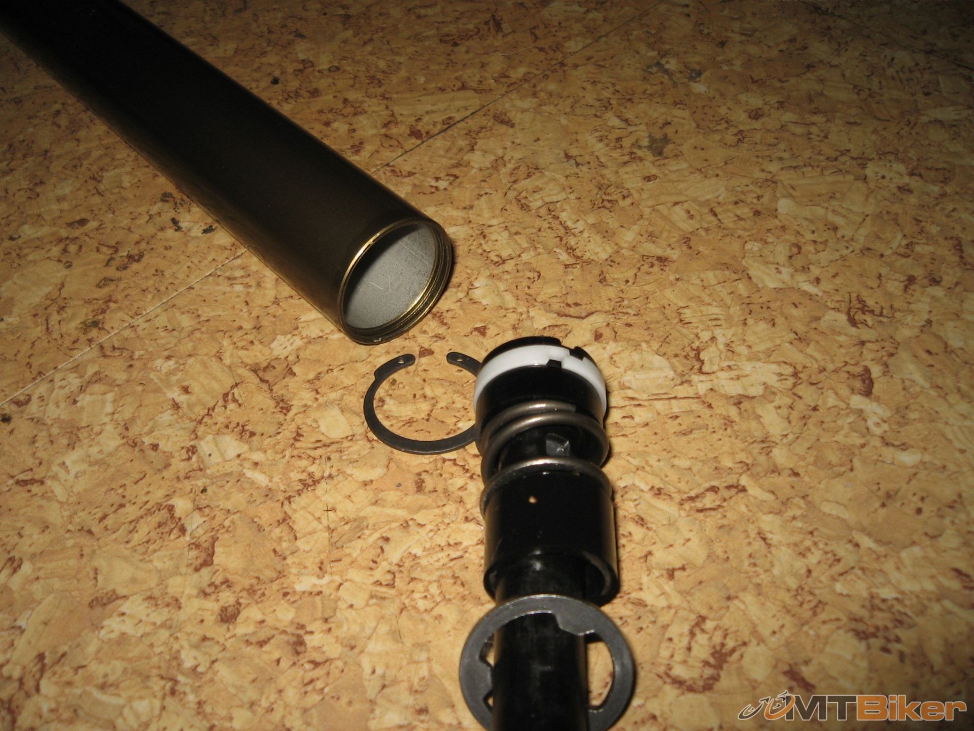

Takto vyzera patrona, segerka a vo vnutri na konci vnutornej nohy je taky zavit, kde sa segerka nasunie a drzi patronu (ta je nasroubovana aj dole na vonkajsej nohe) a cele to drzi.
Ak je noha v poriadku aj patrona, a prasknuta segerka, staci len kupit nove segerky , poskladat, naliat olej a ficis dalej
Su vnutri asi .. musis to rozobrat
