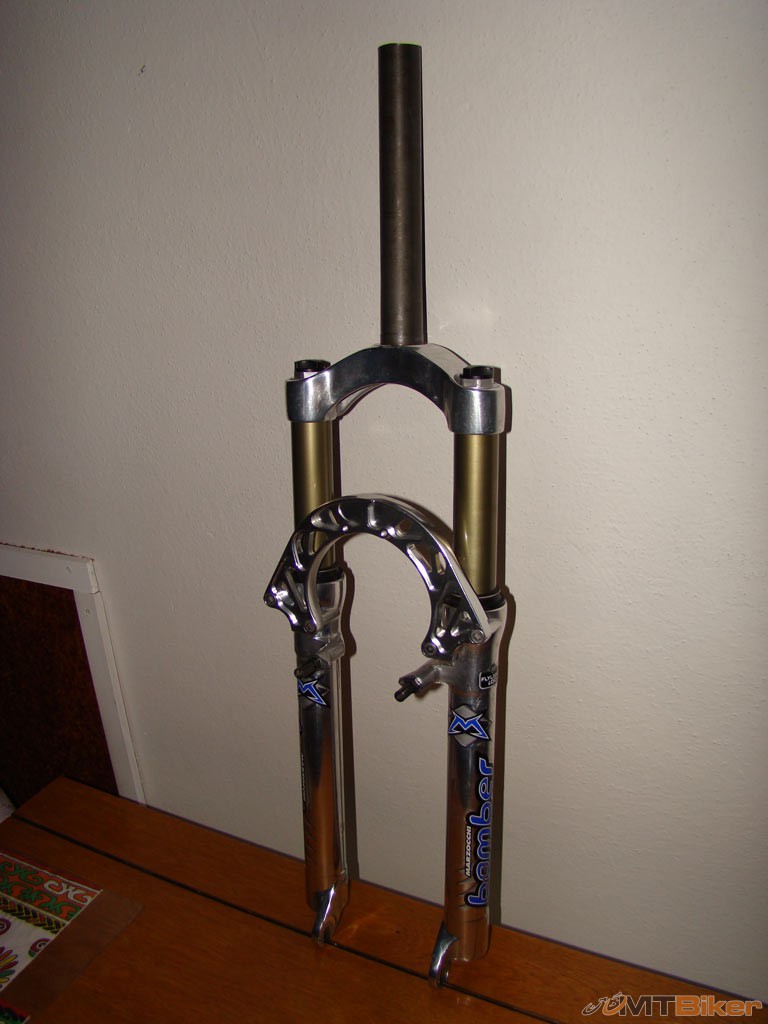

Dobrý deň keď je tu toto vlákno sa pripojím potrebujem vidlicu max 85mm na V brzdy . Požiadavka hlavne životnosť a možnosť domáceho servisu.
našiel som v bazáre Marzocchi MX comp mal ju niekto alebo akú vidlicu doporučujete
Jo, stare bombery sú navždy. Ak ju kúpiš nezničenú zlým zaobchádzaním a dáš jej aspon minimánlu údržbu tak ju budeš mať do smrti . Tá červená v bazáre je super.

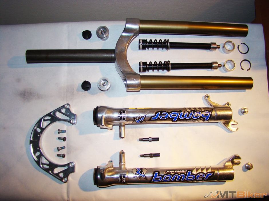

Pod guferami sú púzdra, ktoré vyberieš rukou, bez náradia. Treba len vybrať tie guferá. Náhradné diely sú napr. na http://www.bartonicek.cz.
Taketo riesenie mali len modely z prelomu tisicrocia.
MX comp bude mat uz lisovane dvojdielne puzdra, co doma nevymenis (modely 2003+ na 100%). Modely MX comp (vacsinou vzduchove) mali vseobecne povest menej citlivych vidlic, ktore len tazili zo zaslej slavy pruzinovych Bomberov.

PaloTT, s tymi puzdrami mas mozno pravdu, nemam toto overene, kazdopadne si nemyslim, ze budu potrebovat vymenu. Volakedy som mal este Z1 BAM 1999 a Z1 MCR uz s novym mostikom neznameho roku a obe mali puzdra rovnake. Inak je ta vidlica tej istej konstrukcie ako moja a uznavam, ze je menej citliva, inak je chod paradny .
Ak by bola vidla zrela na vymenu puzdier, tak za cenu 100Euro by som ju urcite nebral.
(Spominanu cervenu bazarovku by som osobne aj tak zjednaval na 80E.)
