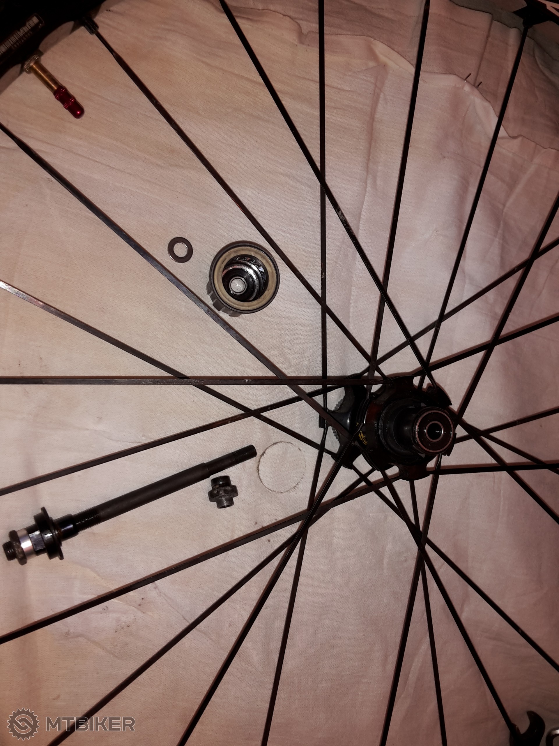

Edit : Inač nie , je rovný to ešte nebol vyčistený ale otlačený od tej gumičky.

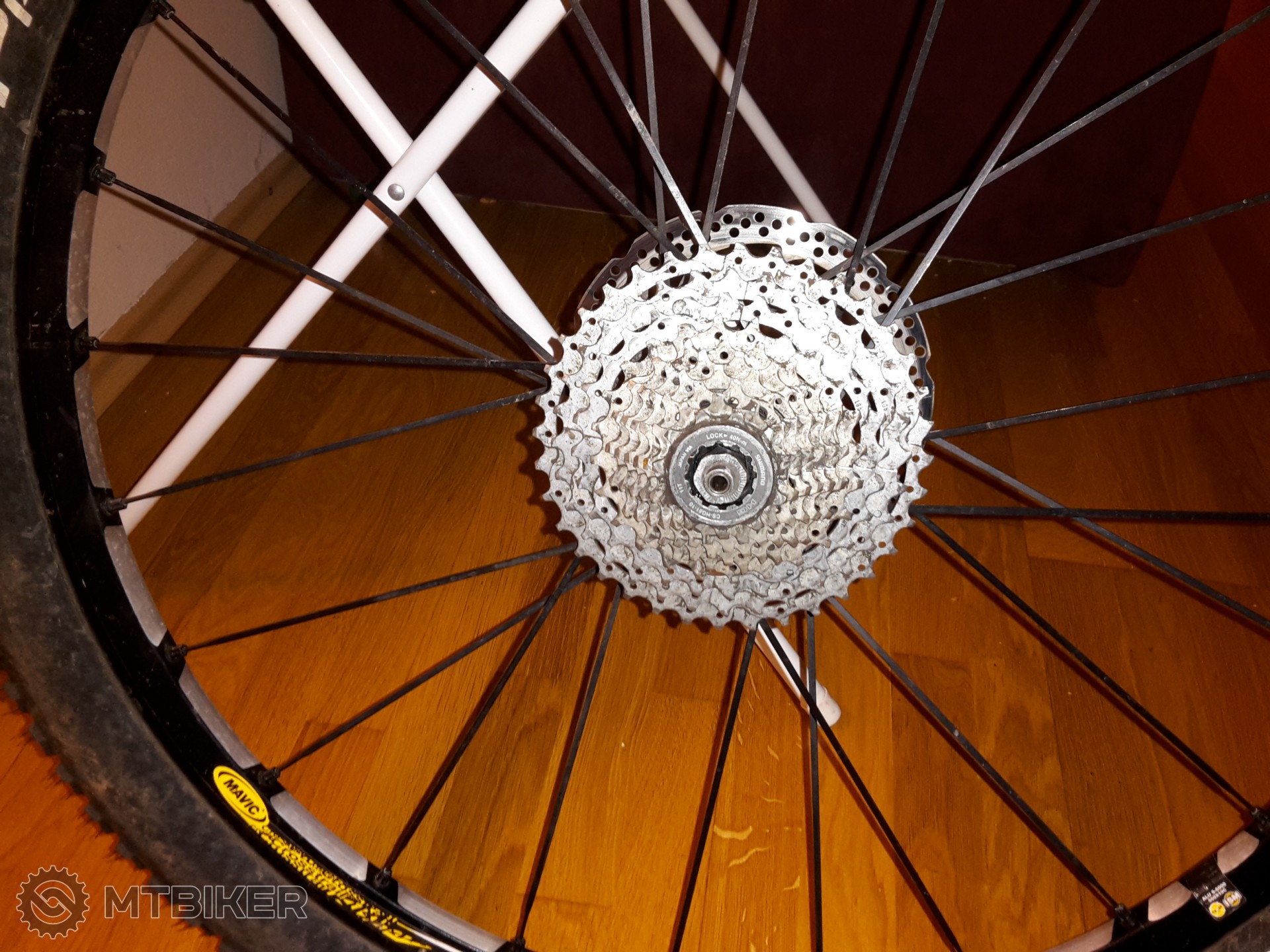

Na tej druhej fotke je vidieť klzné ložisko na orechu. Neviem,. či dobre vidím ale z fotky sa mi zdá, že je už v ri.ti. Plocha ložiska musí byť rovná.
Nové u Maviku nekúpiš, iba celý orech. Na EBAY sa však dá zohnať. Niektorí si nové dali vysústružiť zo silonu.
Snažil som sa držať toho čo si mi polsal ten pdf subor. Viac už buhužial sa neda urobiť. Jedine čo som nemal dole boli tie lopatky pod orechom.

Mal si tušim pravdu bol tam inbus ale len na jednej strane. ( ako je orech ) tak som to rozobral. Foto dole.
Tam stači premazať tu gumičku alebo to môžu robiť aj ložiska. ? Na tie si teraz netrufam.

To drrnčanie zvykne robiť suchota pod tou gumičkou na 1,05 min video.
