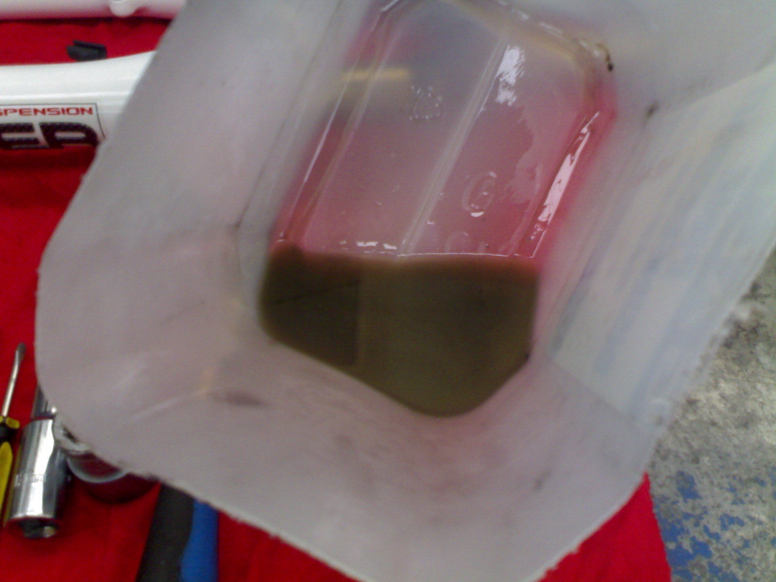

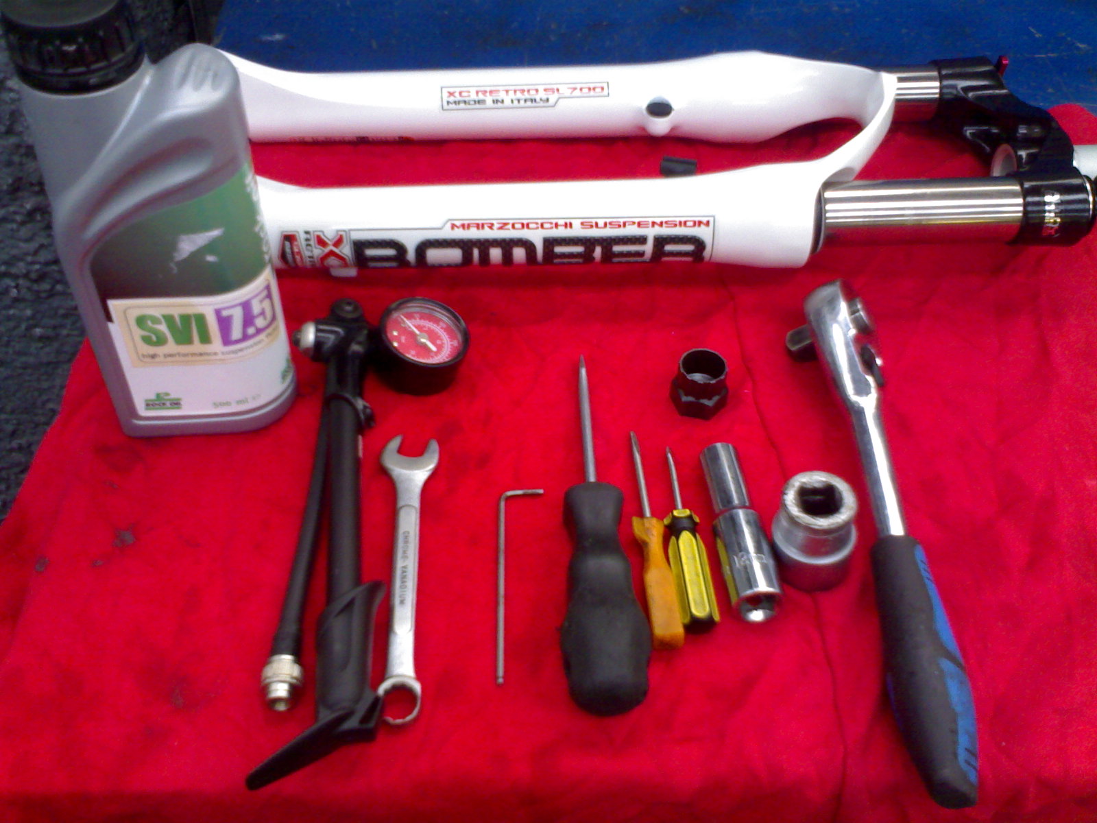

takze po urcitom case( 3 mesiace) sa mi uz prestal pacit chod na vidle marzochci 700 sl (zaciatkom marca bola kvoli uniku vzduchu na garancke),tak som sa rozhodol ze vymenim olej.....a toto tam bolo...bolo tam o 30ml menej oleja a este aj poriadny bordel...
na RS recon som menil olej takmer po roku a este nebol ako toto....
pokial sú vo vidle použité materiály ako Al, tak pri stykom s olejom a O-krúžkom dochádza k obrusu a pri každej výmene oleja z toho vytečie šedohnedá kaša.
Je to uplne normálny a prirodzený jav a neurobíš s tým vôbec nič. V tomto majú výhodu vidly v ktorých sú použiťé plasty (môj názor, že plasty do vidly nepatria ...) prípadne vidly ktoré majú povrchové teflonové (a všeliake iné) úpravy....
Spravidla viac bordelu vylejes na strane pružiny aj ked u M som si není istý.
