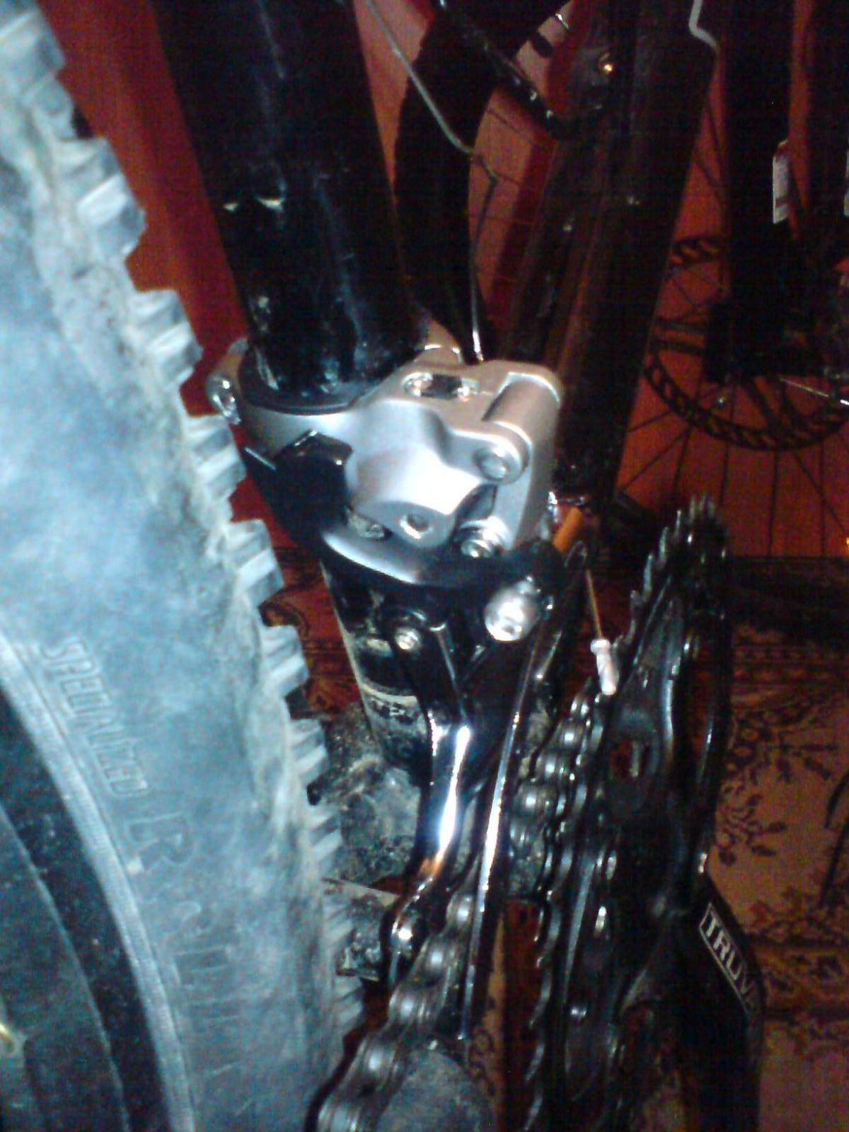

mam taku dilemu, kupil som LX -ovy presmyk a ze si ho namontujem sam
zda sa mi to, alebo tento funguje len so spodnym tahom? ak chcem aby fungoval, tak musim tahat lanko tak ako som znazornil zltou farbou. To cervene je to 'rameno' okolo ktoreho sa vedie lanko, ale v tomto pripade to ide podla mna len keby som mal tah od spodu.

moja otazka znie:
mozem to nechat tak ako som to naznacil, ze lanko pojde z vrchu ale pod takym nepeknym uhlom?
jaj, nejako som to "len" preskocil, tak teda jasna vec ze ma top swing
mne sa to nezda az taka blbost,
lebo podla shimano je ten LX smyk na obr. down swing
