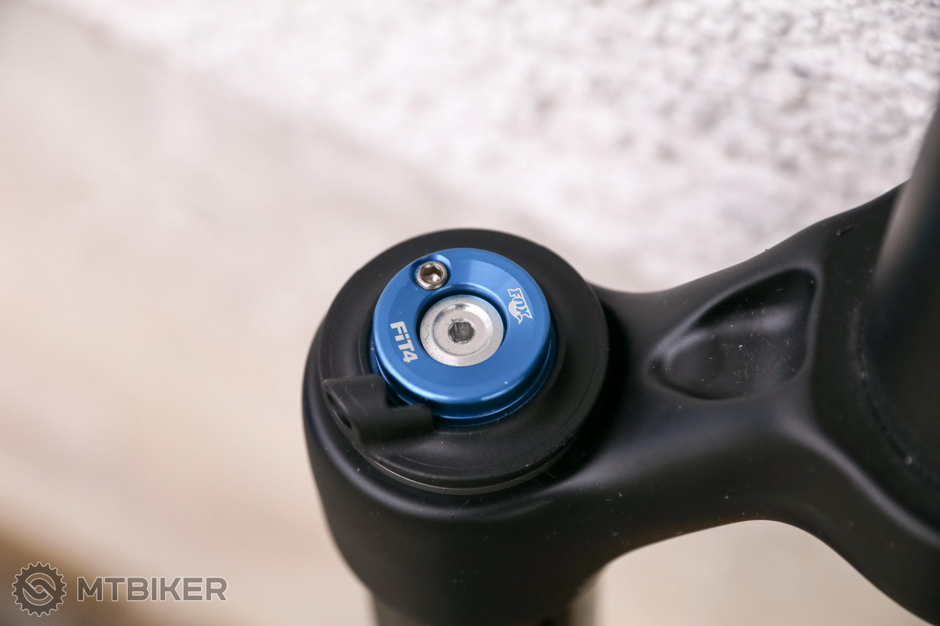

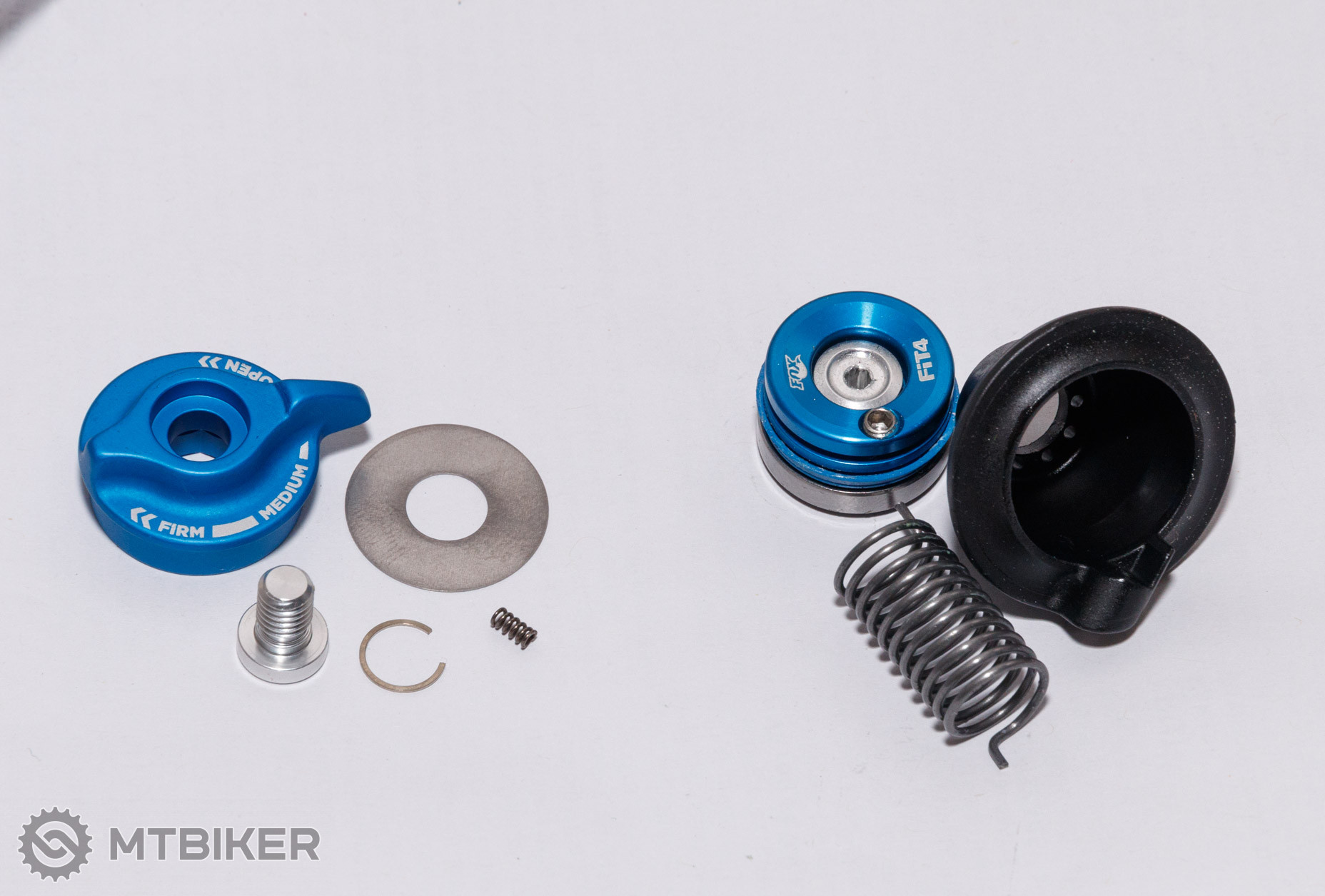

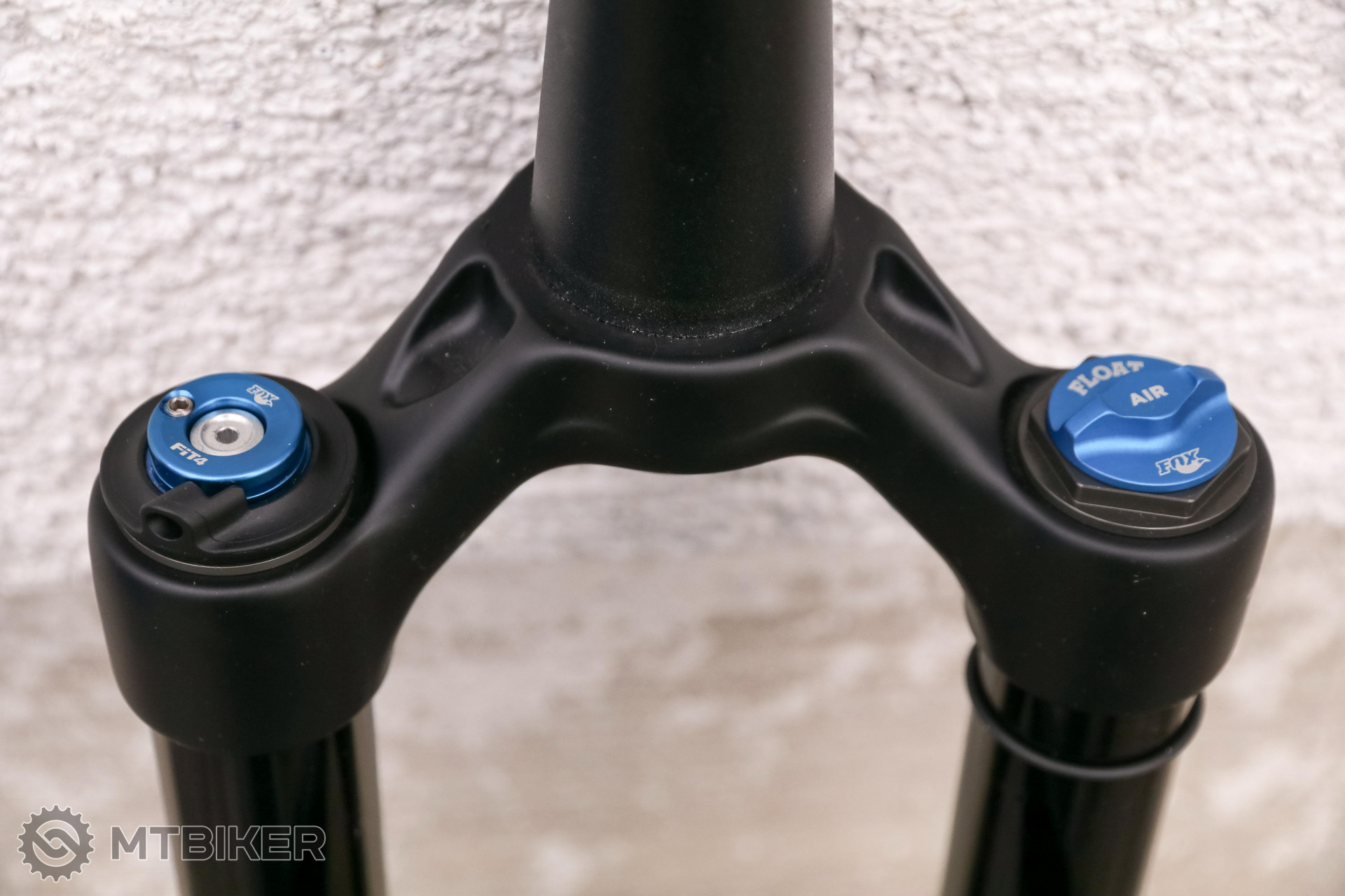

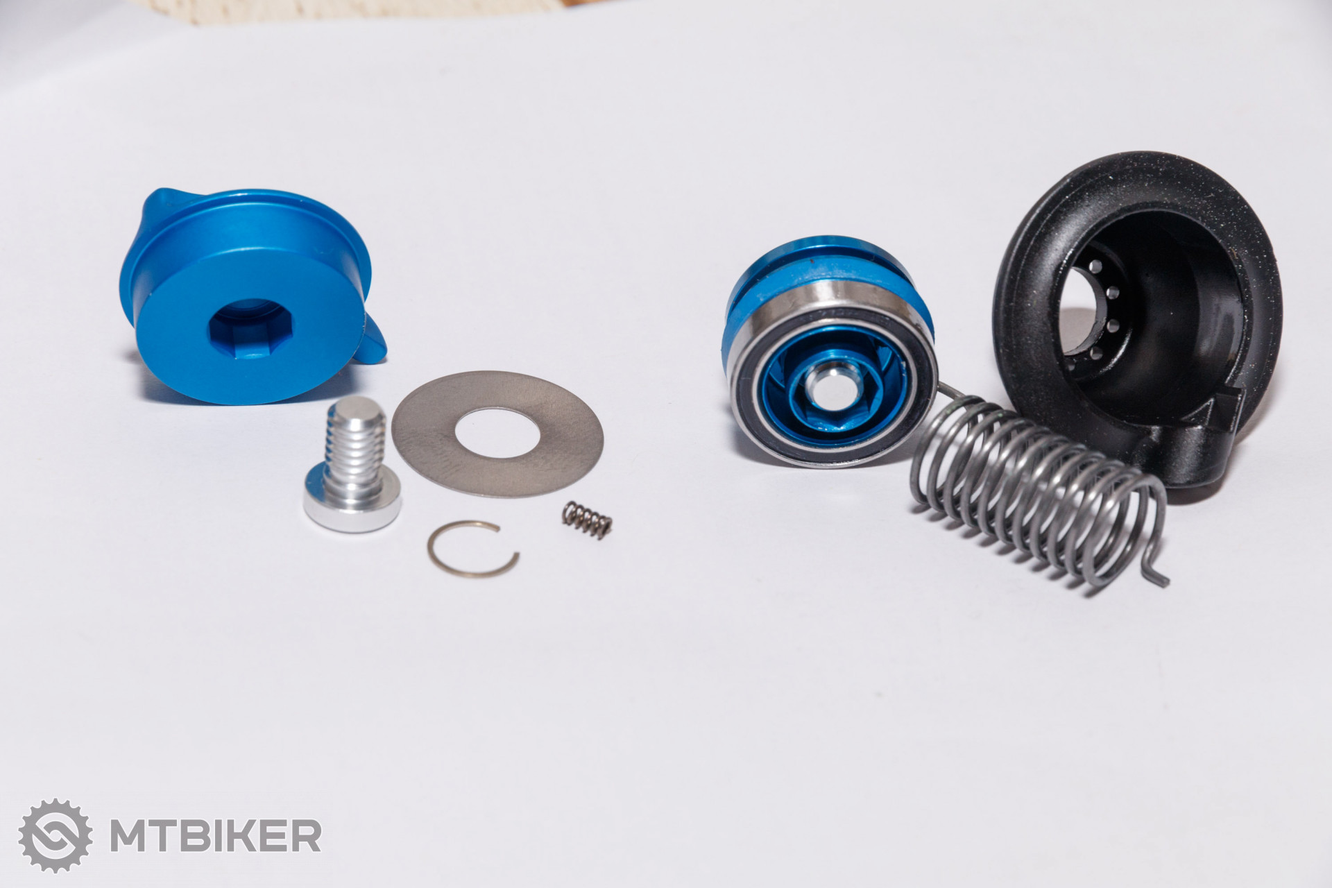

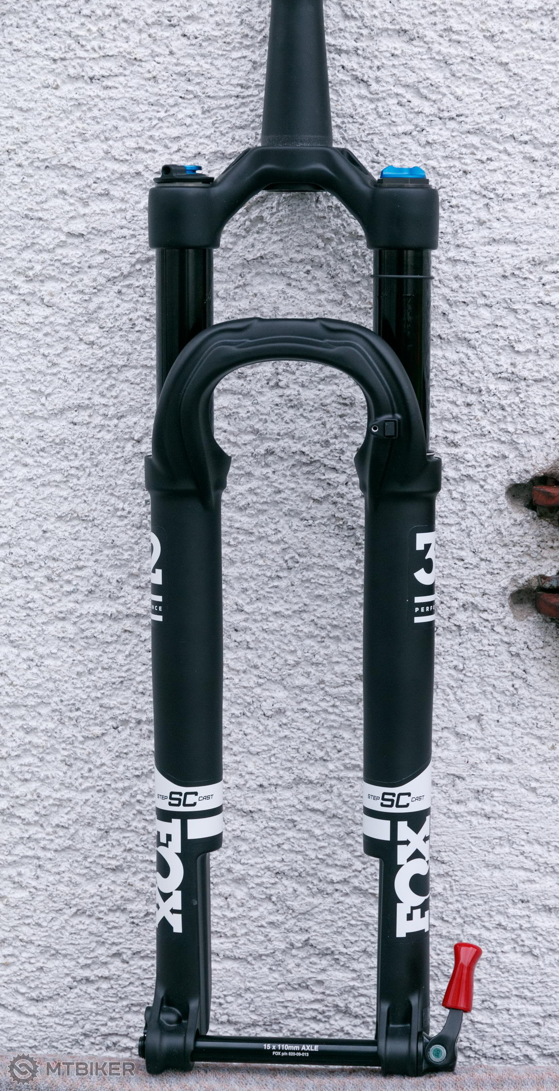

Zdravím, riešim podobnú vec ako minulý mesiac Alex8. Kúpil som Fox 32 Float SC 29" 100mm FIT4 Performance Boost 2017. Má možnosť remote lockout. Má namontovanú tú koncovku pre ten remote lockout (dialkové ovládanie), ja by som preferoval obyčajnú korunku/krytku (top cap interface). Je to 2017, ak som sa správne dočítal, CTD sa od 2016 nerobí. Viete mi poradiť ktorú top cap na to potrebujem a kde by som ju zohnal?
Vyriešené, kúpil som: Fox Topcap Interface Part for FIT4 Forks Performance 2016 a novšie na obrázku na ľavo, na pravo je ten vymontovaný pre lockout z riaditok.
