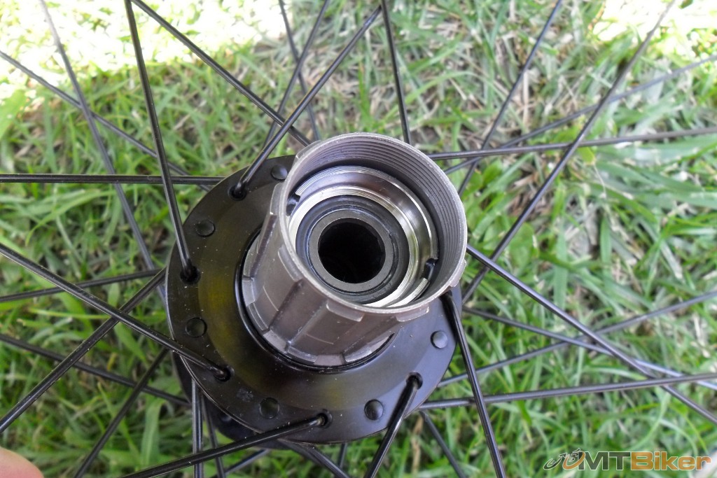

Presný typ náboju neviem, ale je to niečo podobné ako toto, len so závitovou osou.
http://www.libike.sk/wp-content/uploads/2010/03/Novatec-D712Sb-x.jpg

Hmm, ten orech by som aj rozobral, lenže netuším ako, kladivom a skrutkovačom to nejak nešlo...
Podla vsetkeho, co som cital, by sa mal rozoberat bez naradia. Nejak podobne ako tu (aj ked to je iny Novatec naboj).
