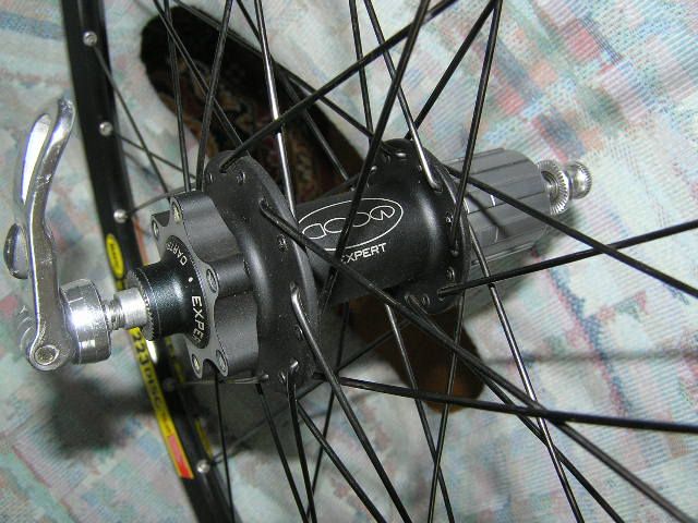

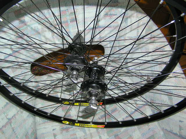

chlapci moji krasni ... noze mi este povedzte nieco o tomto...dostal ponuku..malo jazdene,cenu doplnim (este sa chlapik nevyjadril,kolko chce za ne)
Mavic 223 - kaliskovane, cierne zuzovene spice DT s duralovymi niplami a duralove naboje Coda Expert na priemyselnych loziskach, rychloupinaky TranzX dural
Zuzovane spice je fasa vec, rafky su v poho, ale duralove niple su riadna konina, za tych par gramov co usetris sa pripravis o moznost rozumne centrovat kolesa. Po dlhsej dobe sa tak spoja zavity ze jednoducho uz s kolesom nehnes. Takze stencovane spice, urcite, setri to vahu a vydrzi to strasne vela, lahke rafky ok, ale dural niple nie!
aka by bola rozumna cena (maximalna), ktoru by ste mi odporucali zaplatit za tie kolesa na obrazkoch vyssie?
nemam sajnu, kolko stoja CODA expert naboje, zuzovane spice a duralove niple...
to Flinker: ...vraj vela zalezi na pouziti kvalitneho kluca. Pokial sa udajne pouzije kvalitny (napr. DT) kluc, nie je s centrovanim a niplami problem.
ja som nemal nikdy problem s centrovanim kolies kde boli hlinikove niple...k tym kolesam...viac ako 5000,- by som za ne nedal...je to uz predsa len jazdene...rafky tam nie su najvysie od Mavicu...a k tym nabojom...neviem kolko to stoji samotne, ale davaju to na Cannondale a co mal kamos tieto naby, tak s nimi bol spokojny...
na kolesach bolo odjazdene udajne 200 km. Vyzeraju fakt ako nove...Pravdepodobne ich vezmem aj koli tomu, ze mi odpadne starost s vypletanim a centrovanim. No a koniec koncov..mal by som mat vazne lahucke kolesa. Dam vediet, ked to poriesim a nahodim spolu aj s Magura - Louisami Vazne sa uz neviem dockat, Uz nech mam po statniciach, nech sa mozem venovat poriadne jazdeniu...
