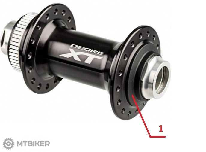

Ako dám nejako setrne dole tu krytku oznacenu c.1 ???.Predpokladam, by sa mala nejako dat odskrutkovat....aspon myslim......Kupil som novy naboj SHIMANO XT HB-M8010 15MM a podla mojho nazoru su velmi utiahnute loziska.
